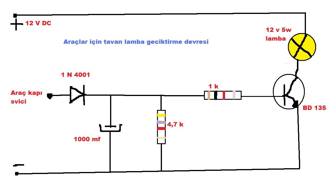

« Yanıtla #23 : Ekim 09, 2016, 20:48:12 »
Corolla ve LED ile yapılabileceklerin zirvesi. Tebrikler. Yalnız yavaş yavaş sönme olayı nasıl oldu, ben biraz teferruatlı bulmuştum o işi vazgeçmiştim. Anlatabilirseniz sevinirim.
Aslında devresini daha önce bu forumda vermiştim, ama hala bilgisayarda kayıtlı ise yine yüklerim. Çok basit bir devre.

« Yanıtla #24 : Ekim 10, 2016, 21:32:14 »
Bu devreyi kendi aracımda kullanıyorum. Yalnız devre (+) tetikle çalışıyor. İstenirse elektronikten anlayan arkadaşlar illaki (-) tetikle çalışır hale getirebilirler ama ben bu şekilde  kullanıyorum. Malum bizim araçların kapı swiçleri (-) tetik veriyor. Ben araya röle koyarak (+) tetik aldım.  Bu haliyle bende 6-7 saniyelik bir gecikme sağlıyor. Devredeki  1K lık direnç ve kondansatörün değerleriyle oynayarak farklı süreler elde edebilirsin.
Size bir tüyo daha ;  aracında uzaktan kumandalı açma kapama varsa, kumanda beyninin sinyal çıkışından bir tanesini de bu tetiklemeye bağla, böylece hem aracını kumandayla kapattığında,  hemde açtığında tavan lamban yanar ve belli bir süre sonra yavaşça söner.

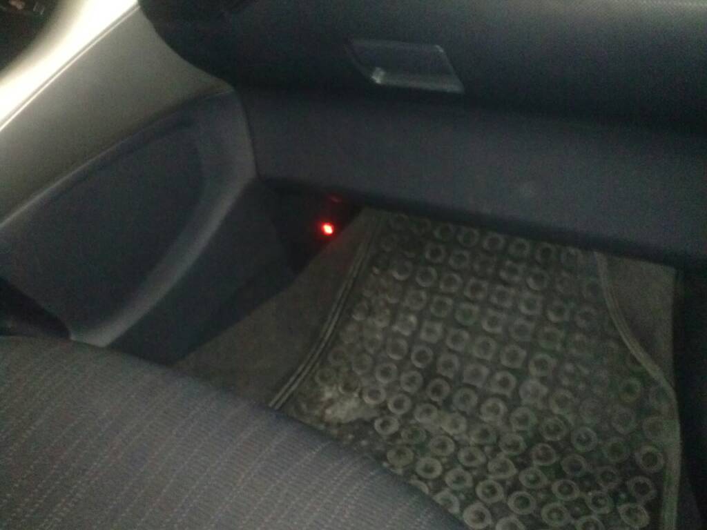

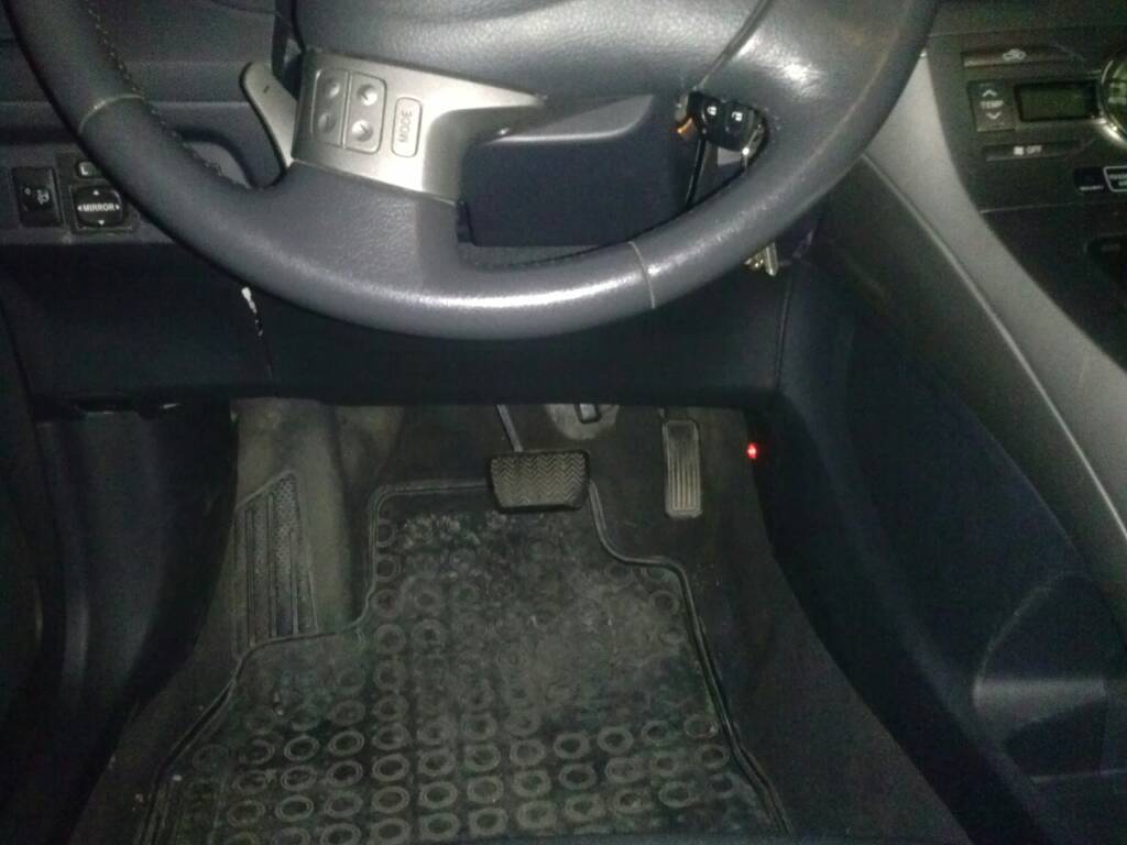

« Yanıtla #26 : Ekim 11, 2016, 11:11:55 »
Kucukten bir ayak aydinlatmasi 10 dk bitti cok orjinal oldu
