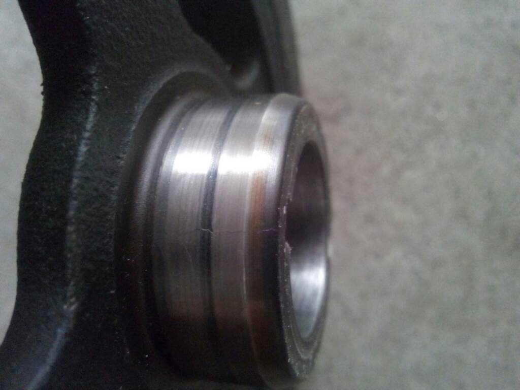

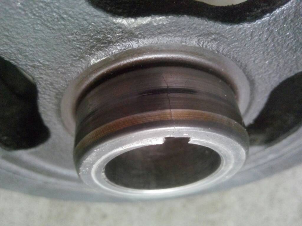

« Yanıtla #23 : Temmuz 21, 2016, 20:15:44 »
Arkadaslar iyi aksamlar aracimda olan sorunu giderdim. Sorun krank kasnaginda bulunan catlaktan ve avare kasnagi dedikleri parcalardan kaynaklaniyormus Samsunda Turan Usta sorunun kaynagini buldu. Krank kasnagi cok pahali oldugu icin cikma parca bulduk yerine diger kasnagi da servisten aldik. Yorumlariniz icin cok tesekkur ederim hepinize

Mehmet Abi Turan Usta nin yeri Samsun'a girerken otogar kavsagina gelmeden derecik dortyol camii var onun tam karsisinda yolun ust tarafinda kaliyor. Kasnagin orjinali arkadasimin dedigine gore 600 civari abi ben kendim sormadim arkadasa sordurdum sonra cikma ayarladik

« Yanıtla #28 : Temmuz 21, 2016, 21:08:15 »
Kasnagin catlagi net olarak goruluyor

« Yanıtla #29 : Temmuz 21, 2016, 21:52:40 »
Çatlak olan yeri nasıl gördü/anladı Okan bu adam?

« Yanıtla #30 : Temmuz 21, 2016, 21:55:57 »
Abi ben sesi kaydetmistim dinlettim. Dha sonra o gun vakti yoktu bakamadi daha sonraki gun sabah 8 de gittim arabayi biraktim tam soguyunca dinlemis tam duyamamis sesi. Ama suphelendigi yerleri kontrol etmeye baslamis. O arada buna rastlamis. Tornavidayi oraya dayayip sesi dinlediginde ses kaydindaki sese cok benzedigini tespit etti zaten. Tamamen tecrube bnce abi
