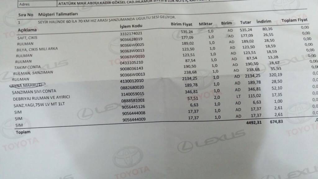

Arkadaşlar 2 gün önce servise bırakmıştım.Bugün aldim araci.70 km de 110 da gelen ses gitmiş.
Değişen parçalar ekliyorum
Geçmiş olsun Tuncay abi :)
Kullanılacak rulmanlar için söylediğimi hatırlıyor musun ?
Ynt: 2011 Corolla Ayna Mahruti Sesi
« Yanıtla #43 : Temmuz 27, 2016, 21:50:29 »
Vallahi ufuk dün ne yediğimi zor hatirliyorum.ne dediydin ki kardeş.
önceden bir parca ayri geliyordu biz diziyorduk dedi.simdi hepsi set geliyor takılı dedi.
Zafer çok yoğunlar ama garantisi agustosta bittiyordu.
Pazartesi  saat 10 da verdim bugun 3 de aldim.
Ama arada kapi bandinda bayagi çizik vardi o bayandi birde alt ızgara  yerinden cikiyordu elimle oturtmaktan sıkılmıştım onu silikonladilar herhalde ben vida kullanmayin dedim çünkü

xxxxxWxxxx numaralı rulmanlardan bahsetmiştim hatırladın mı?

« Yanıtla #47 : Temmuz 27, 2016, 21:59:23 »
@tuncay sahin (6765) abi, senin aracının sorunun ayna/mahruti olduğunu sanmıyorum, %90 şanzıman giriş-çıkış rulmanları sorunu vardır, arada ayna-mahruti'de kaynar :)
Kaldı ki garanti işlemlerinden sonra alacağın bedelsiz fatura da dikkat edersen kullanılacak rulmanlar xxxxx-Wxxxx şeklinde numaralandırılmış olacak ve bu rulmanlar hemen hemen aynı kilometre sonrasında aynı sorunu yineleyecektir ;)
Bak ben buldum abi :)

Yok Zafer bey şaka yapiyorum ne satmasi.Satsam üstüne kredi cekip almam lazim şimdi hiç uğraşamam.Ama ufukla bayagi konustuk.bu avrupa li rulmanlar gene ayni sorunu çıkarıyorlar mis.o zamana allah kerim.Şimdilik o ses yok kaybolmuş

Zafer bey dün Ufuk ile bayagi konustuk.Rulmanlar Avrupa üretimi.Toyota turkiye avrupaya baglli.O yuzden japon yerine avrupa uretimi geliyor.
onlarda belirli bir süre sonra bozuluyor zateb

Aytekin bey siz servis bültenini bulursaniz işiniz kolaylaşır.Toyotanin bu konuda servislere bilgilendirmesi mevcut.hepsinin haberi var.
İşin kötü yani bazi kullanicilarin sesin 6 ay zonra tekrar oluştuğunu söylemesi.
Serviste yapılan.işçilik be parca garantisi ile yapiliyor.tekrardan ayni ses gelirse yapmaları gerekmiyormu
