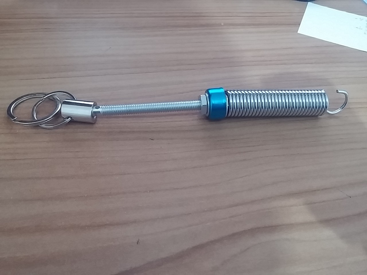

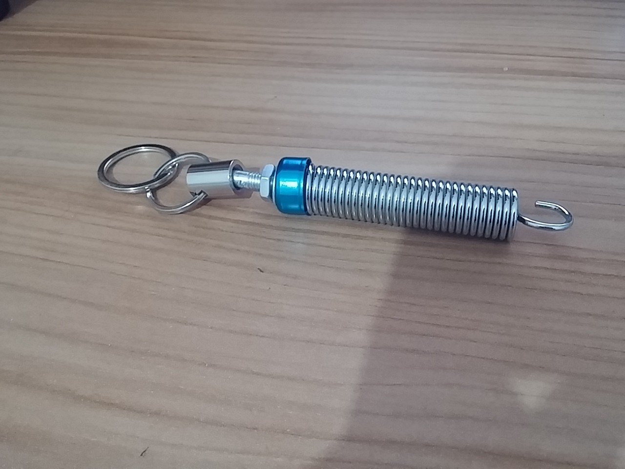

Merhaba arkadaşlar. Ben aşağıdaki resimdeki yaydan 2 tane almıştım. Bir tanesi işimi görüyor. Diğeri boşta duruyor. İsteyene elimdeki ürünü 25TL+kargo fiyatına verebilirim.

@Mustafa OĞUZ (40148) bu ürünlerin adı ne diye geçiyor acaba ?
Ynt: Corolla Otomatik Açılır Bagaj Kapağı Uygulaması (E160)
« Yanıtla #38 : Nisan 18, 2017, 13:16:53 »
Aliexpress te otomatik bagaj diye aratirsaniz bulabilirsiniz.
