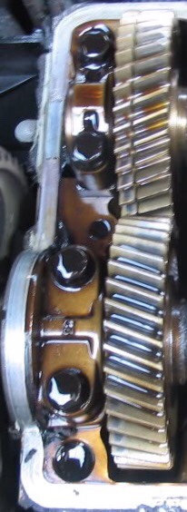

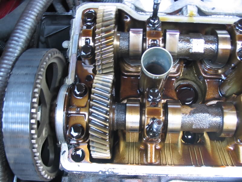

Arkadaşlar sesin geldiği dişli buymuş ustama göre!

Bunlar Kam Mili dişlileri.Ses yapan yay nerede bu parçada ?
Şu 4 civatanın altında kam milinin tansiyonunu almak için yay olurmuş dedi. Fakat ben distribütörü değiştirmiştim az bana distribütorden geliyo gibi geldi zaten ses tam göstergelerin ordan sızıyo içeri sağ koltuğa oturunca duyulmuyo çok inandırıcı gelmedi ustanın dediği bana
