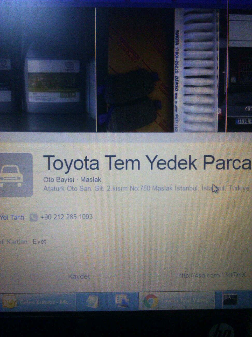

Hocam ben forumda yeniyim tanımıyorum ufuk beyi  :)
  • Kilometre: 120000
  • 61 kere teşekkür etti
  • 298 kere teşekkür edildi
Ynt: 2008 4D4 MMT
« Yanıtla #47 : Mart 21, 2016, 14:38:14 »
Maslak toyotatem sahibi isterseniz netten bakın arayın çok yardımseverdir toyota uzmanıdır kendisi
