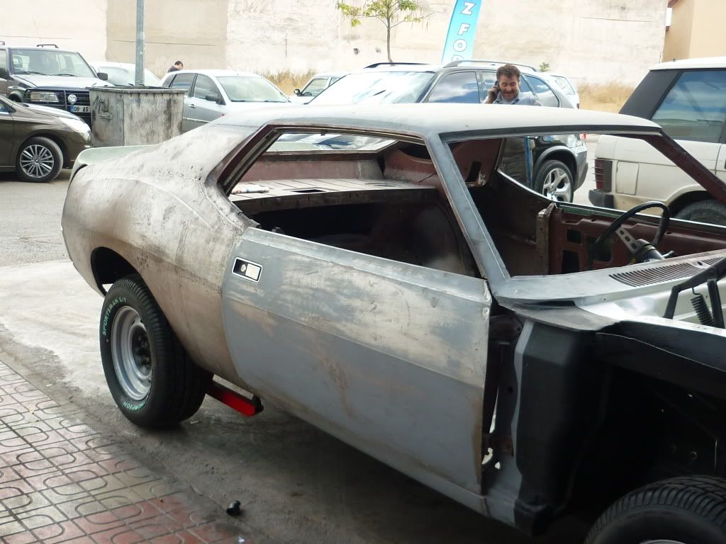

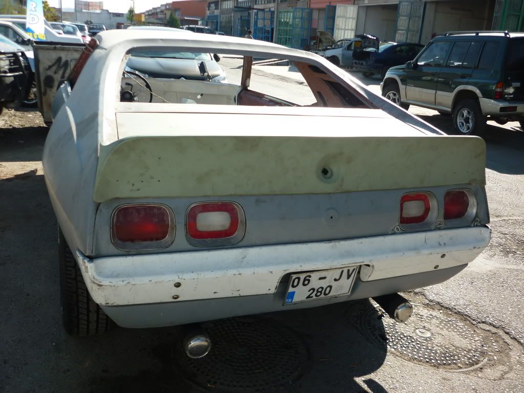

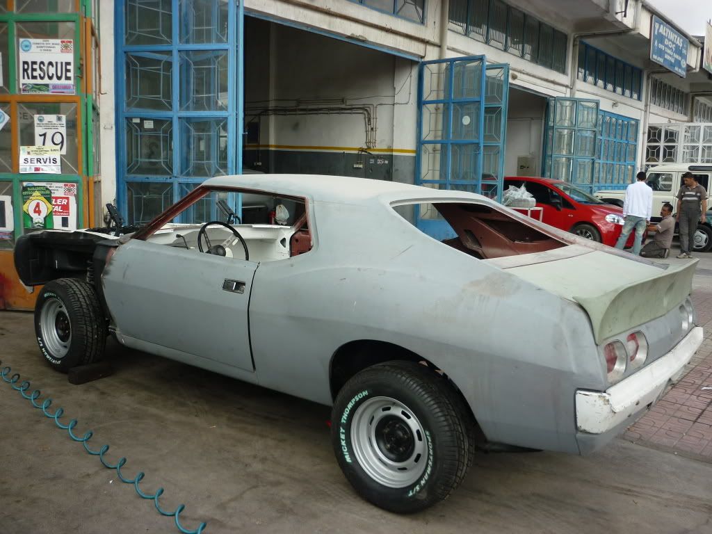

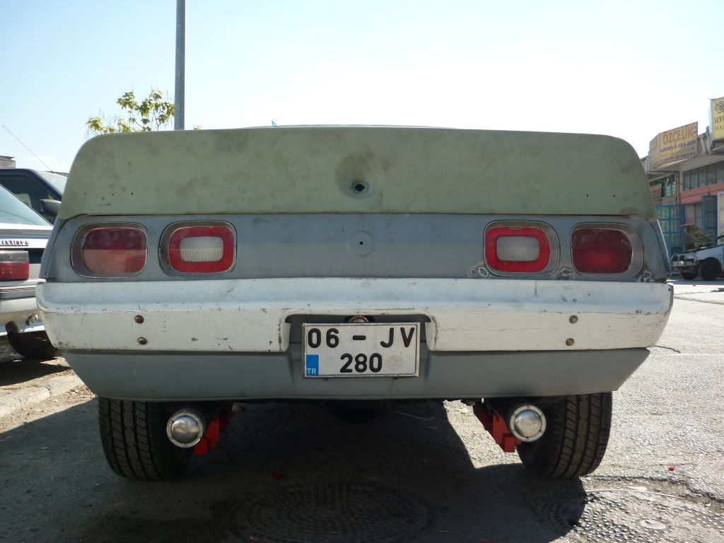

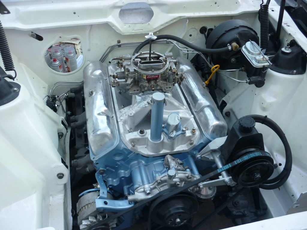

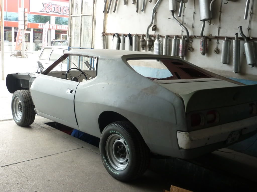

Yarın sabah orjinal jant ve lastikleri sadece egzoz aşaması için takılarak çekiciyle egzozcuya gidiyor. Depo takıldı, benzin yolları çekilecek, orada süs olarak duran karbüratör toplanarak takılacak. Haftaya çalışacak inşallah.

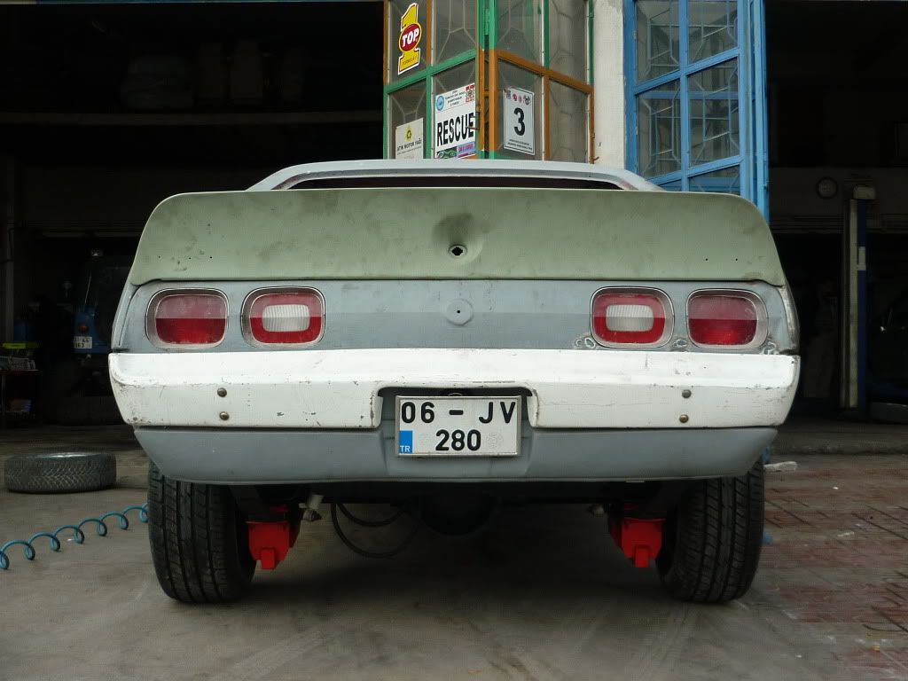

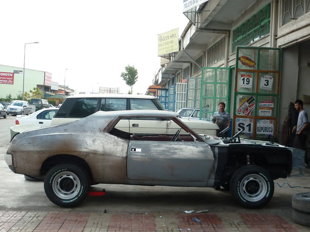

Lastikler çok komik duruyor Umut abi :D. Orjinalleri çok merak ettim :).
  • No pain no gain...
Ynt: 1973 AMC Javelin restorasyonu ve fotoğrafları
« Yanıtla #164 : Eylül 29, 2011, 19:25:46 »
Yarın görürsün:))))))))

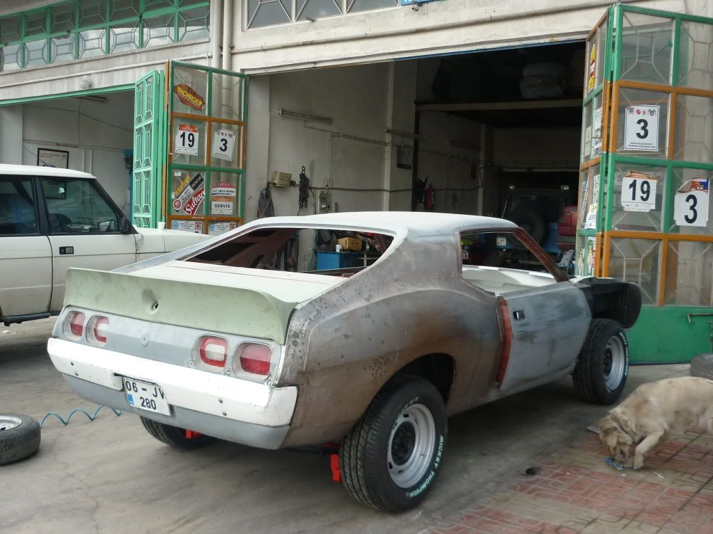

Maşallah, tam draglık bir canavar geliyor :)
« Yanıtla #169 : Eylül 30, 2011, 13:56:17 »
  Rekalma bak, arkada da sütlü kahve sitroen :) görünmüş. :)
 Aracın yapılan yerleride bir taraftan eskimeye başlamış. :):):)

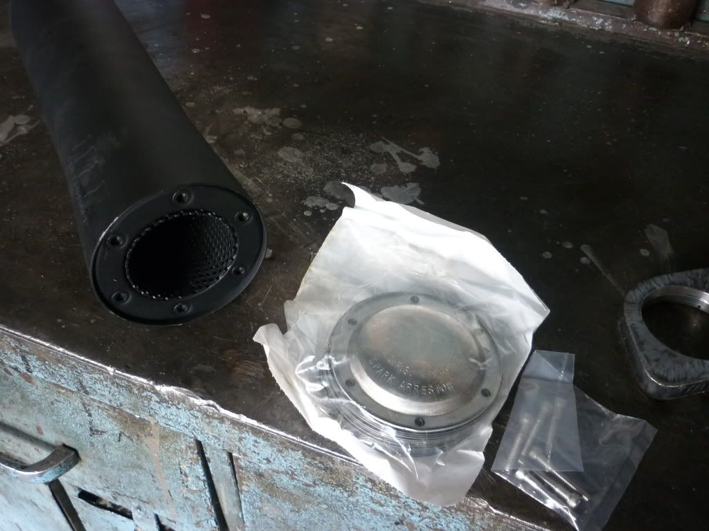

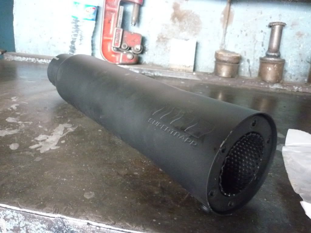

« Yanıtla #173 : Ekim 01, 2011, 16:08:58 »

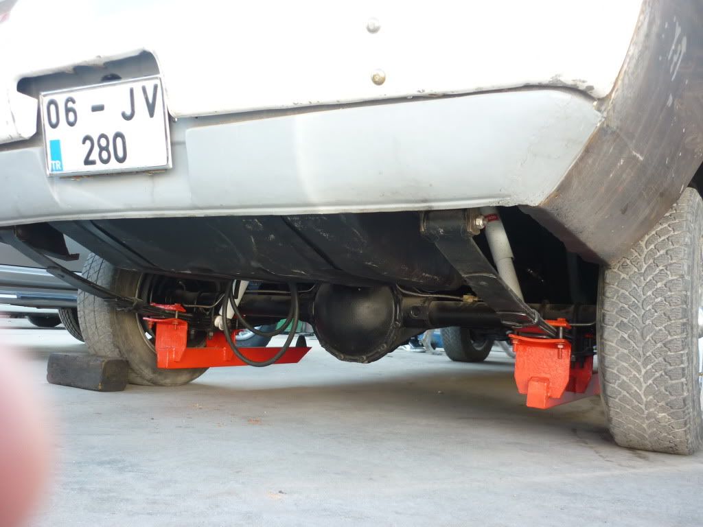

buuu buu nedir bu? :D

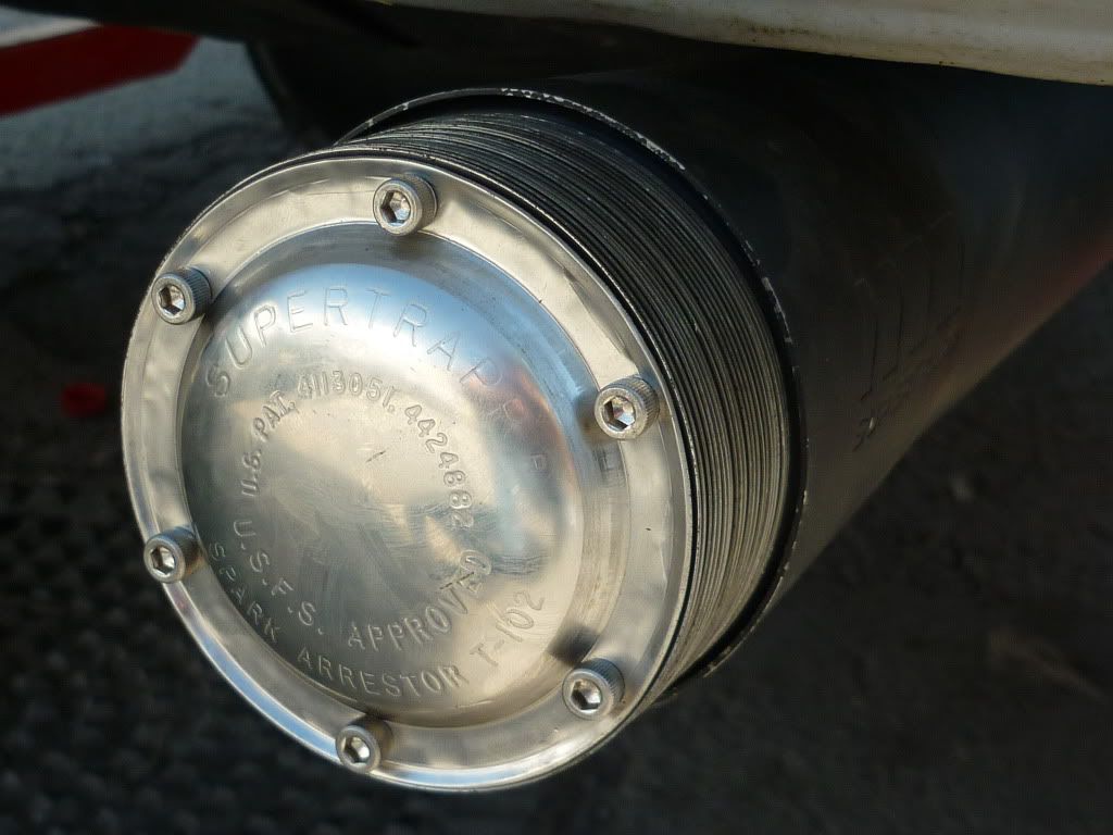

« Yanıtla #174 : Ekim 01, 2011, 16:26:01 »
Egzoz susturucusu...Çıkışa kadar düz boru geliyor. Çıkışın kendi susturucu. O disklerin arasından çıkıyor duman. Sayısını azaltırsan sessiz, arttırırsan sesli. Gördüğün gibi sayıca epey çok bunlar:))))))
  • Durum: Sakin
« Yanıtla #175 : Ekim 01, 2011, 16:29:41 »
Umut Abi, motordan itibaren düz boru mu?
« Yanıtla #176 : Ekim 01, 2011, 17:33:19 »
Evet :islik: :islik: :islik: :islik: :islik: :islik: :islik:
