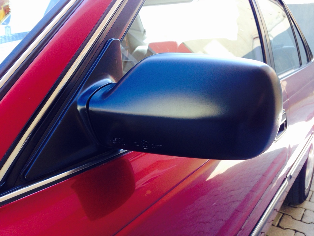

Sen o usta müsveddeleri ile hiç uğrasma al bir zımpara önce bantları güzelce zımparala sonra sil temiz olsun ardından sprey astar at bir iki kat kurusun iyice ardına 2 3 kat sana kalmıs artık boyanı at kurumaya bırak mis gibi tak kullan ben hep böyle yapıyorum yan aynalarıma silecek kollarıma kadar boyadım ne atma var ne bişey zımpara bulamazsan skocht brigt işte bulaşık süngeri yeşil kısmı ile iyice zımparala aşındır..

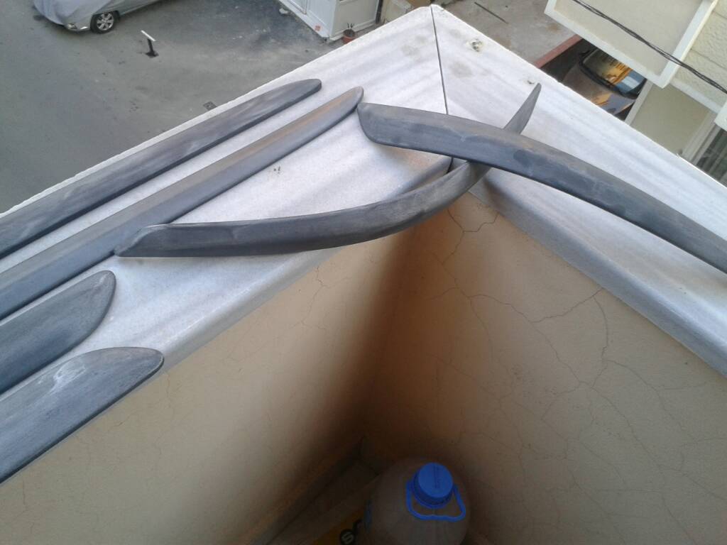

O fiyatlara adamlar yüzümüze bile bakmıyor abi.Bostancı sanayinin iğrenç sokaklarında 6-5 boyacı dolaştım 300 tl diyor adam küfreder gibi.Abi bunun çok işçiliği var diyor bide.Ya esnaf kalmamış memlekette ya da bana hep vurgunular denk geldi.Parçaları zımparaladım .Astar boya vernik hepsini buldum nette 53 tl'ye falan mal oluyo bakalım girişecez bi işe  :-\

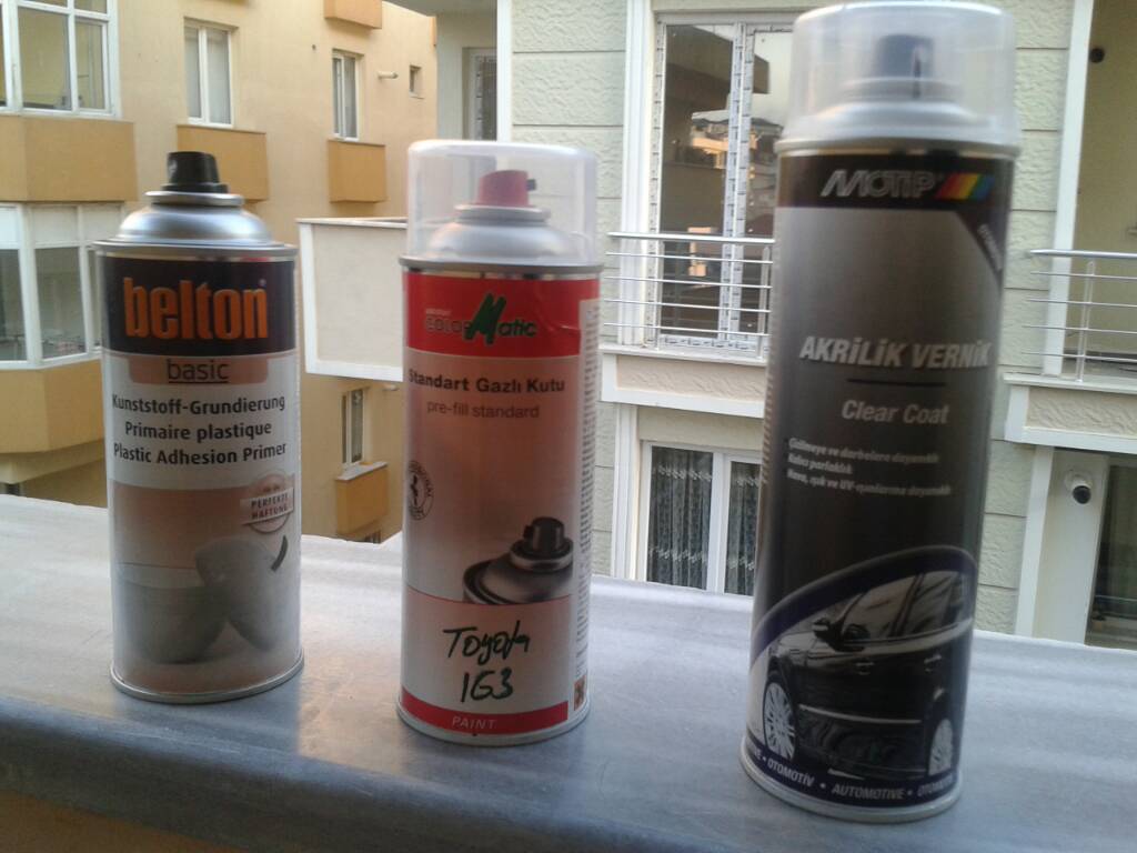

Madem konusu açıldı bende sormak istiyorum. Benim de koruma çıtalarını boyamam lazım, babam sprey şeklinde astar ve boya almış sanayiden. Peki sprey şeklindeki astar etkili olur mu olmaz mı muallaktayım yardımcı olur musunuz ?

Onu en güzel denemenin yolu plastik bi parçaya astar ve boya sıkıp denemek. Sprey boya yakından sıkılırsa bi yerde toplanır ve akma yapar. Mesafeyi iyi ayarlamak gerekiyor

Benim tavsiyem sizin yapmanızdır. Herhangi bir oto boya dükkanına gidin ve arabanın renginde boyayı spreye doldurtun ve su ile uygulanan zımparalardan alın ve 2 saatte altından girip üstünden çıkarsınız çıtaların. Yapıştırmak için de bir aksesuarcıya uğrayın siyah silikonla yapıştırsınlar. İnsan evladıysa bozuk varsa bir iki lira bırak der değilse 10 lira alır. Silikonu siz de alsanız zaten o parayı verirsiniz. ama fazlası kullanmadığınız için zamanla donup çöpe gidecek

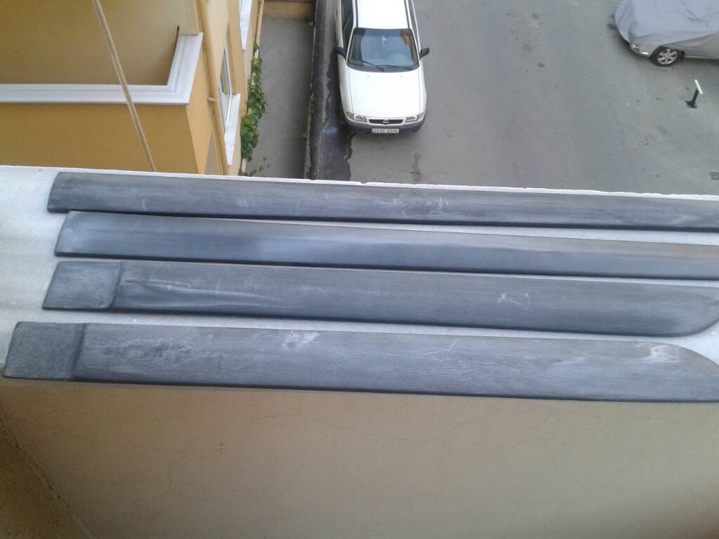

Malzemelerimiz geldi şükür [emoji4] Astarlamayi da yaptik bakalım ilk katını.

Yaparım dedim yaptim oldu demeyeceğim henüz yeni başladım abi  [emoji13]  Bakalim sonuçları burdan adım adım paylaşacağım . Sanayiyi ikinci defa gitmemden sonra 300-200-150 gibi rakamlar aldım.  Bostancı sanayinin o çukurlu dar sokaklarinda arabamin canını acittiktan sonra sinirlenip geri döndüm. Ve başladım organizasyona [emoji1]

İşlem bitti abi şuan kurumaya bıraktım . Eve gidince fotoğrafları ekleyip astar,boya,vernik işlemleri esnasında yaptıklarımi ve edindiğim acı tecrübeleri paylaşacağım. En son cift taraflı bant alıp montaj işine girişecem[emoji4]
