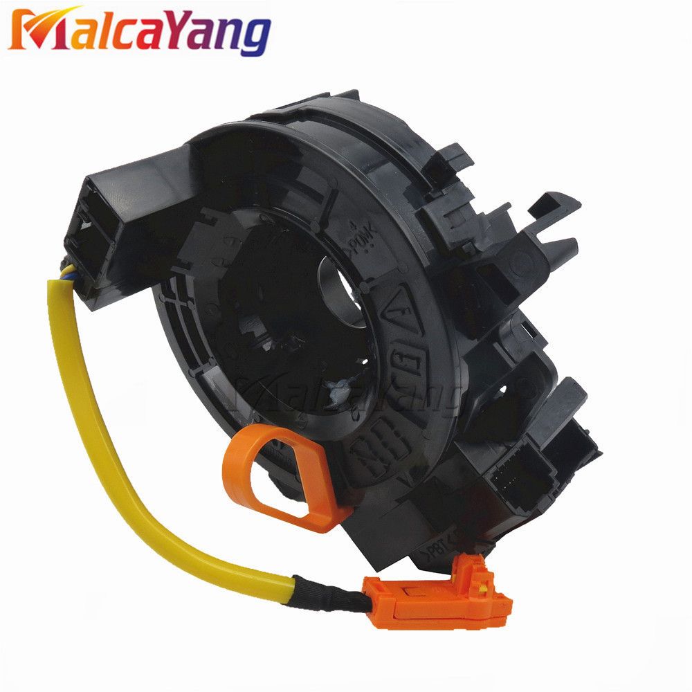

https://www.dhresource.com/0x0s/f2-albu-g6-M01-94-89-rBVaSFrXOCCAY0H9AAIzX7mjxDo630.jpg/100-yeni-y-ksekli-i-kalite-fabrika-test-84306.jpg
izmir de direksiyon bobini denen parça dan bahsediyorsunuz sanırım :) resmi buraya koyamadım ama resmin olduğu adresi size yolladım.
fişleri kontrol ettim takılı hatta hız sabitleyiçi kolu  bilgisayara bağlayıp test ettim swiçler çalışıyor.

« Yanıtla #29 : Nisan 13, 2019, 15:50:00 »
[attach=1]
Ynt: Cruise Control calismiyor
« Yanıtla #30 : Nisan 13, 2019, 15:54:40 »
Verdiğiniz destek için çok ama çok teşekkür ederim emeğinize sağlık. evet aynı parça dan bahsediyoruz bizim buralarda direksiyon bobini deniyor  :D

Bobin, bobin olali  :rofl:
