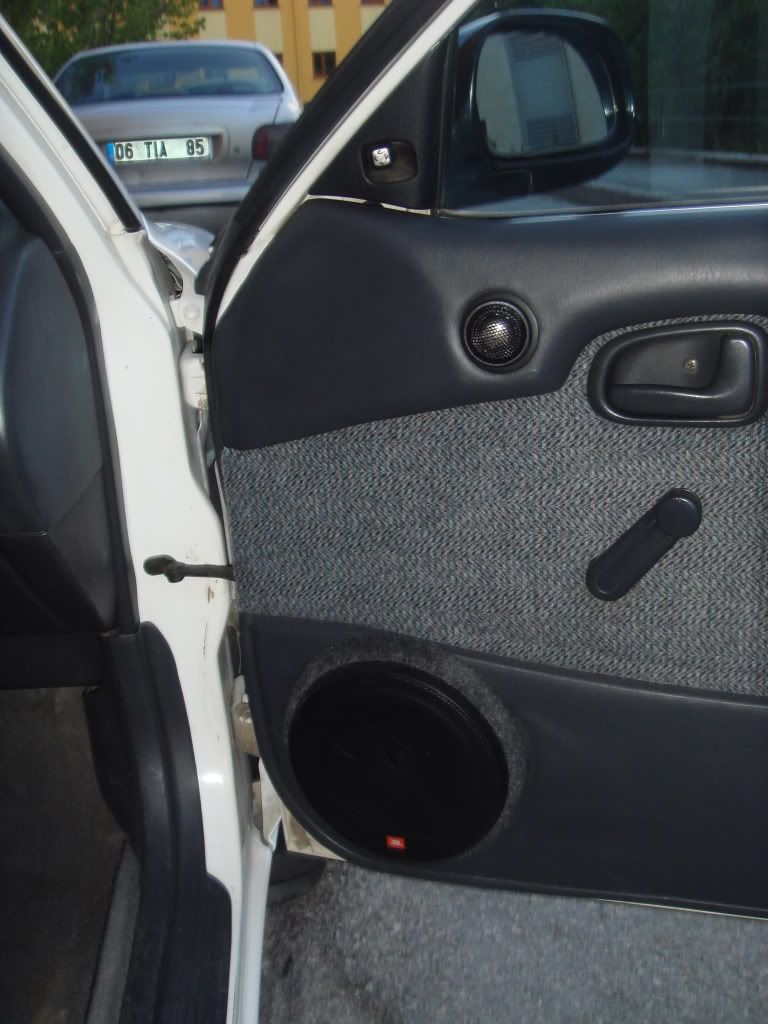

cihangir herşey mümkün ses sisteminde, fiber yapılır, mdf adaptör yapılır, yapılır her türlü ;) bak mesela ben ön kapılara 19mm mdfden 16cmlik mid-tiz taktım, bak ses sistemi yapan adama götür bu resmi göster hatta gerekirse tiz oraya sığar diye kavga et ( ben öyle yaptım adam sığmaz diyordu) mid takımlarını arkaya taktırma, sesi mümkün olduğu kadar öne toplamaya çalış, mid takımını benim yaptığım gibi öne taktır, arkaya da 16cm coax deniken hoparlörlerden taktır, ortaya da 6x9 denilen ovallerden taktır bagaja sub koymana bile gerek kalmaz titreşim istemiyorsan ;)

senin arabaya önlere güzel olmuşda bizim gli lerin ön kapıları hoparlörle çeplik birleşik senin araba gibi olmaz

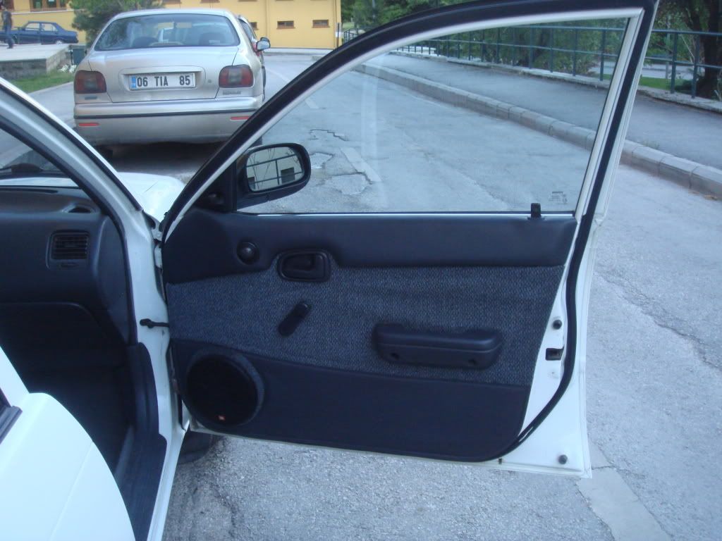

ah cihangir ah, niye olmasın oğlum :) komple fiber ceplik yaparsın, arkadaşın glisine yaptırmıştık 3 sene önce :) tiz yine benim koyduğum yere koycaksın, baslara da fiberden kasa yapılcak, ceplik dahil olcak o kasaya, komple fiber yapılcak yani, hayal gücünü kullan yaa :) mevcut cepliğin sökülcek oraya uygun fiber yapılcak yani, mesela xei ye yapılmış bir fiber örneği var elimde onu göstereyim;
bu fotoğraf sitemize üye ferhat öztürkün aracının fotoğrafı, sen şimdi hayal gücünü kullan fiberin bittiği yere bak orda bitirme fiberi ordan ceplik olarak devam et ;) oldu demi böyle
