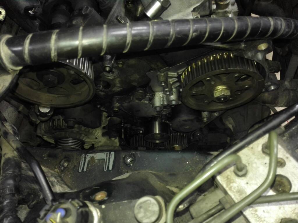

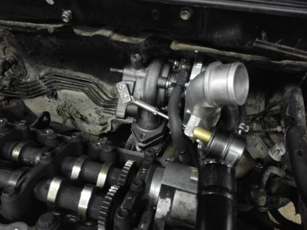

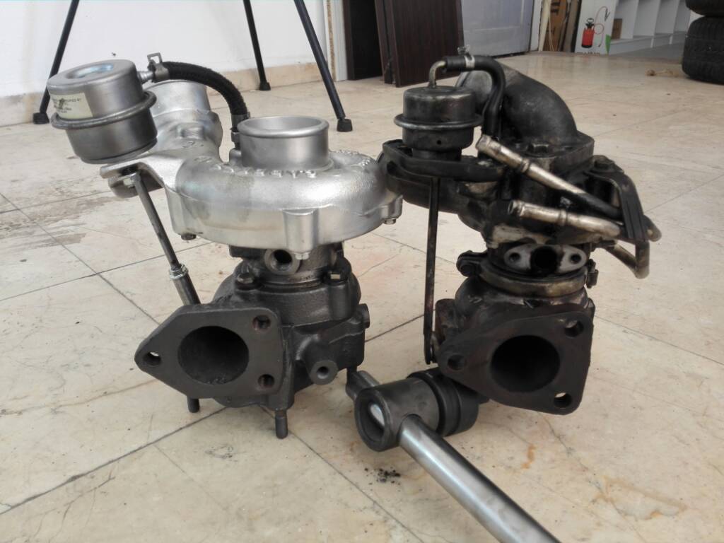

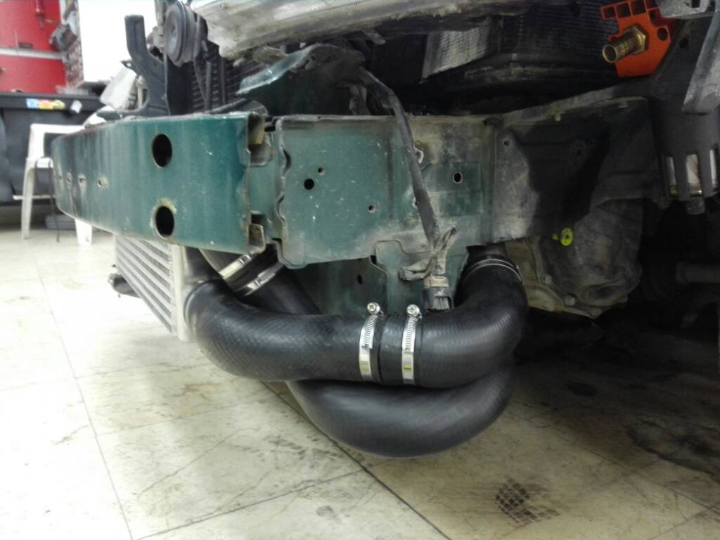

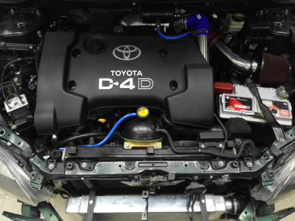

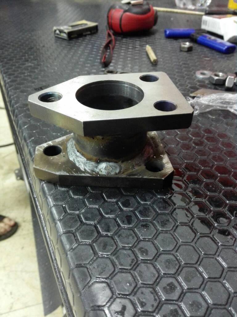

turbo degisikligi garette 1752 mode li emme pali 54 mm takıldı
Turbonun manifolt icin flans i
Takılmış halı

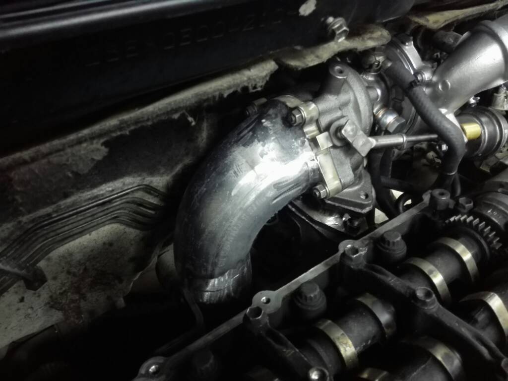

76 mm  dan 60 mm e d.p

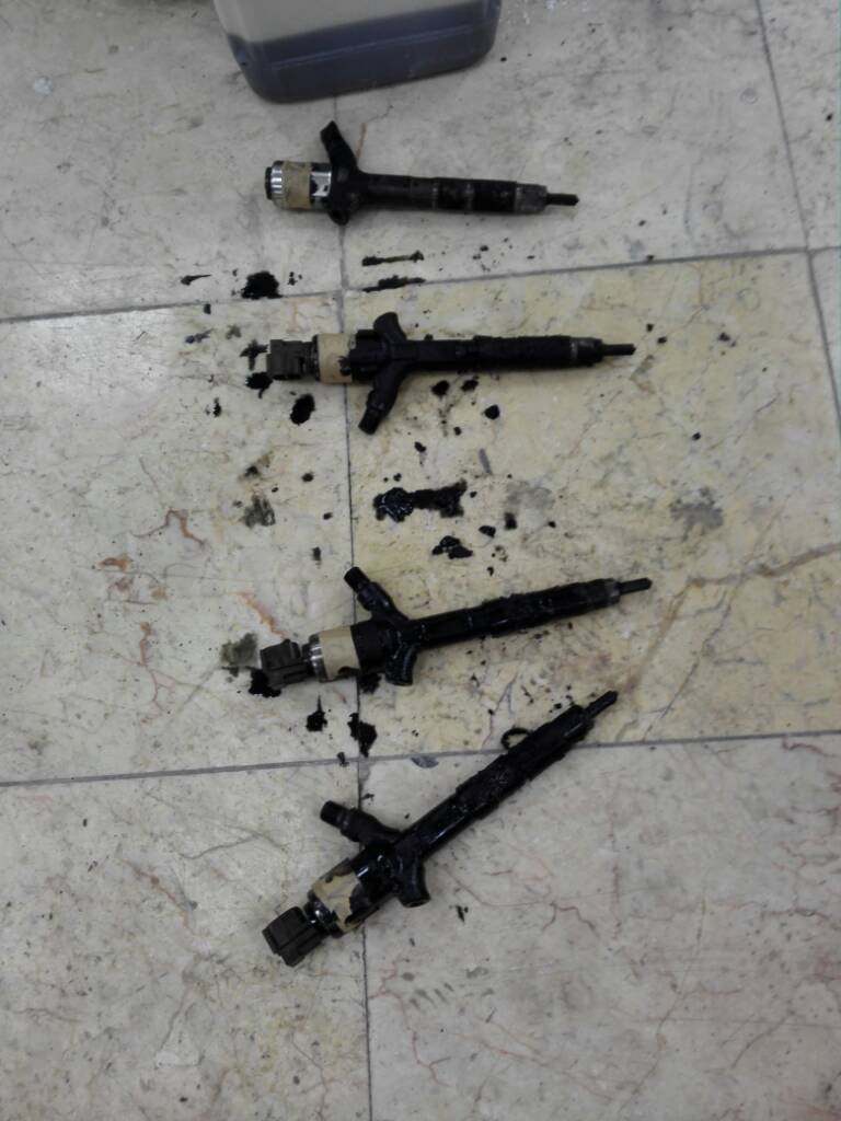

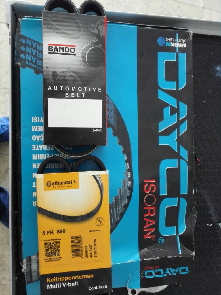

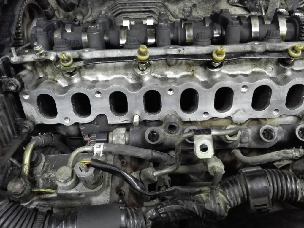

Enjektör revizyon u triger ve tger kayışları değişimi emme karter ve ic temizlik

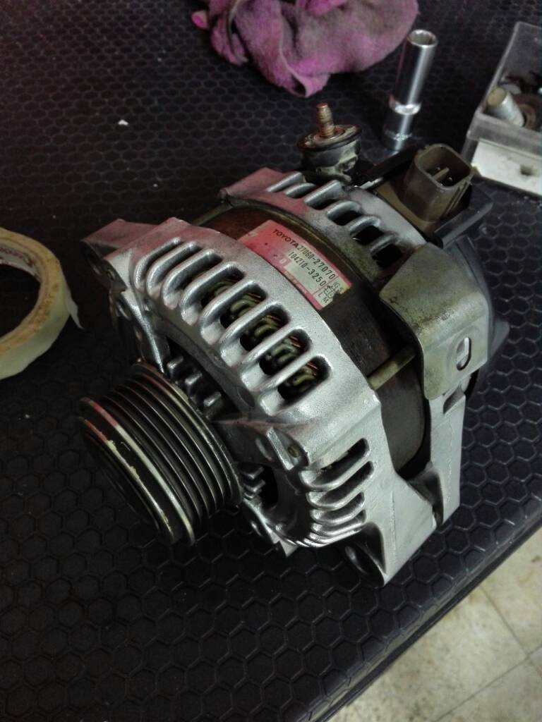

Sarj mars revizyon oldu
8 lt coller ve borulari

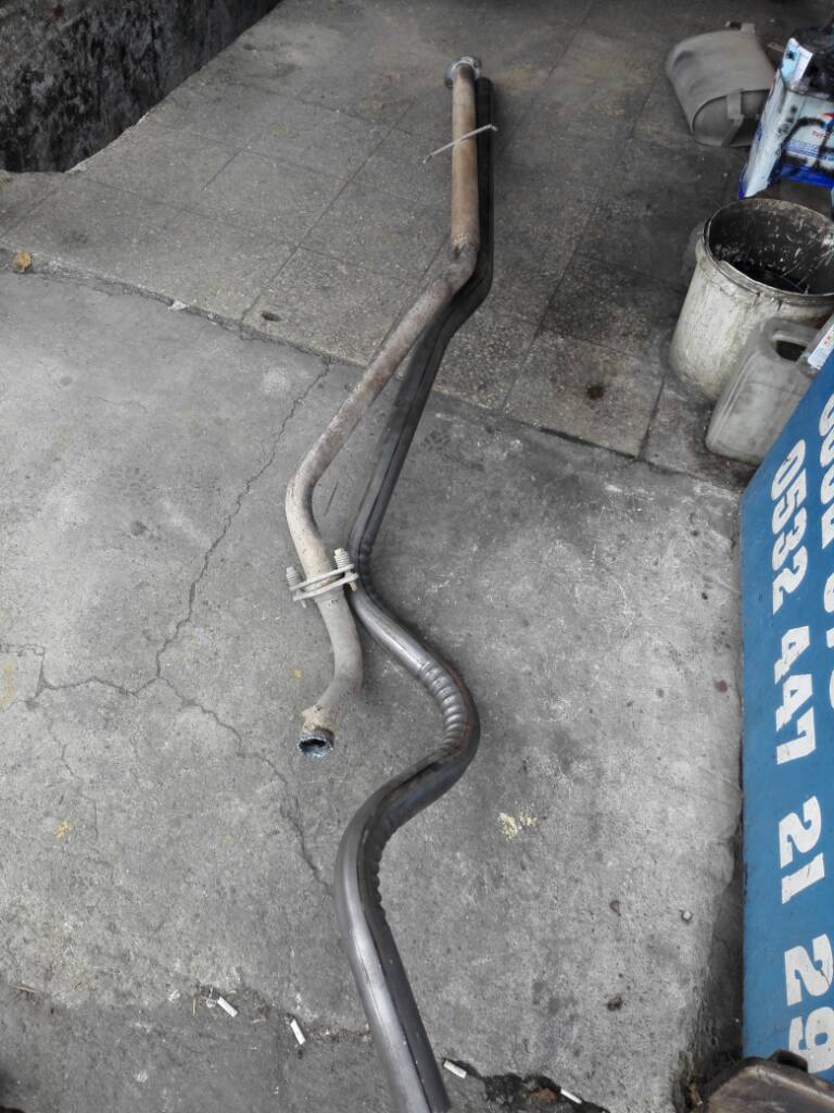

60 lik komple düz boru
Mekanik işimiz bitti

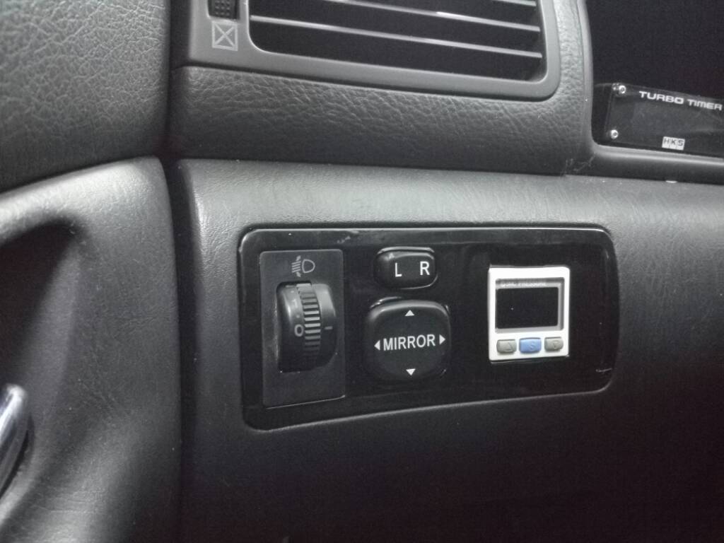

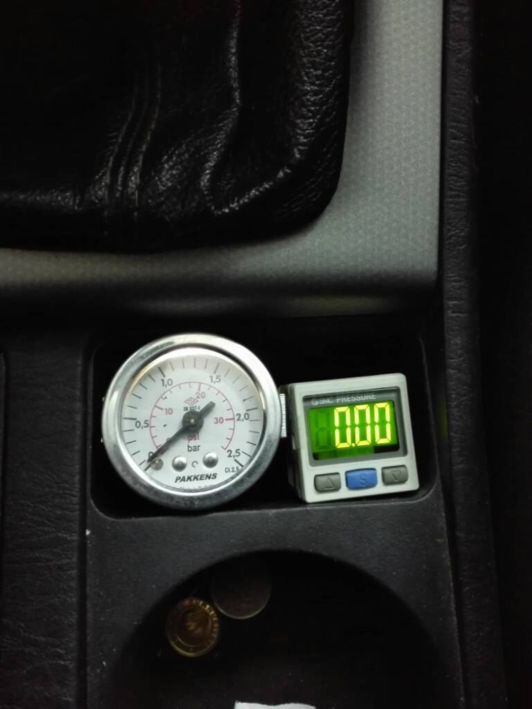

 basinc saati ve el yapimi vesget kontrol u
Bu arada  d sport a kardes geldi 2005 sol otomatik aldim gunluk kullanım için[emoji4]

Teşekkürler  bu arada arac in stok hali 90 hp lik olan versiyon muş bunuda orjinal turbosunu sokunce anladik. Ve bu beyine yazilum yapilamiyor box takilacak bu hafta   tahmini 170-190 hp guc bekliyoruz
