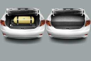

tank olarak net boyutları ve o boyutlarda alınacak gaz ile ne kadar km yapacağı bilgisine ulaşabilen varsa, paylaşırsa çok iyi olur. çünkü kafamızda bagaj iptal oluyor ve araç anca 200 km kadar gidebilir gibi oluyor.

1kg NGV 35,947 BTU sicaklik saglarken 1kg LPG 25,380 BTU isi sagliyor yani 30% daha avantajli NGV.
Menzil olarak 180kmden 230km'ye kadar menzil vadediyor markalar.
Bagaj konusuna gelirsek tank bagaj kapaginin hizasina geliyor, fotolara bakiniz.

O kadar da kötü değilmiş  :D

Buyuk valiz sigmiyor anca iki el bagaji sigiyor ama cok ekonomik oluyor.

Aslında tam SW arabalara uygun olur diye tahmin ediyorum, ya da doblo falan...

onlar icin cok iyi hem dizelde de calisiyor.

ben komple bagajdan vazgeçmeye hazırım..

 :D :D :D  çok iyiymiş...
