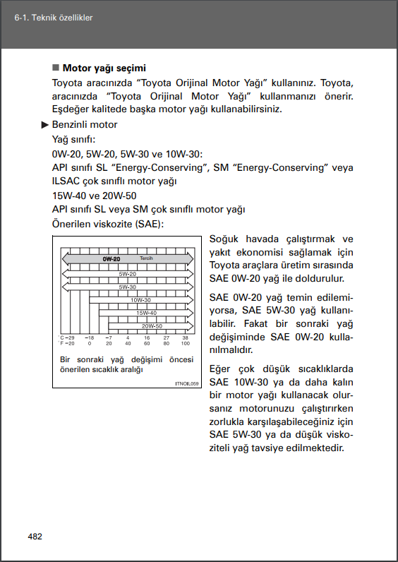

Ne yazıyormuş Ufuk Bey hayırdır, ben baktım 0w20 tercih, duruma göre 5w20, 5w30, 10w30,15W40,20w50 kullanılabilir yazıyor.. Bilmediğimiz birşey varsa dalga geçer gibi cevap vermek yerine bilginizi paylaşın.

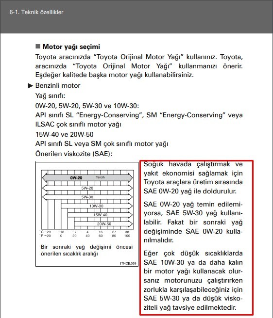

Hüseyin bey, dalga geçecek olsam ne burada, ne bu konuda, ne de bu şekilde dalga geçerim...paylaştığınız sayfayı muhakkak okumuşsunuzdur, bilmediğiniz birşey değildir lakin ben yine de aşağıda ilgili kısımı işaretliyorum...

0W20 kullanın diyorsunuz yani? Bende sizin işaretlediğiniz kısmın tam solunda kalan tabloyu kaile alıyorum. Sizce yetkili servis 0w20 mi mi kullanıyor? Araçta LPG li bu arada yine de 0w20 kullanalım değil mi Ufuk Bey nede olsa orada illaki 0w20 koyun yazıyor.
Bu konuda forumda binlerce ileti/görüş var Hüseyin bey, yetkili servisler şu an hemen hemen bütün araçlara aynı yağı kullanıyorlar ve hangi araca hangi yağı kullanacaklarına dair bir yaptırım söz konusu değil, sizin memnun olup olmamanızdan ziyade aracın sorun çıkarmamasını kriter kabul ediyorlar...
He bu arada ben illa ki 0W20 kullanın demiyorum :) çünkü motor yağı, kullanım koşulları ve kullanım şekline göre değişken bir faktör, zira denemenizde fayda olduğunu düşünüyorum, ek olarak kendi tecrübem motor iç temizliği sonrası kullanırsanız daha çabuk faydasını görürsünüz.
