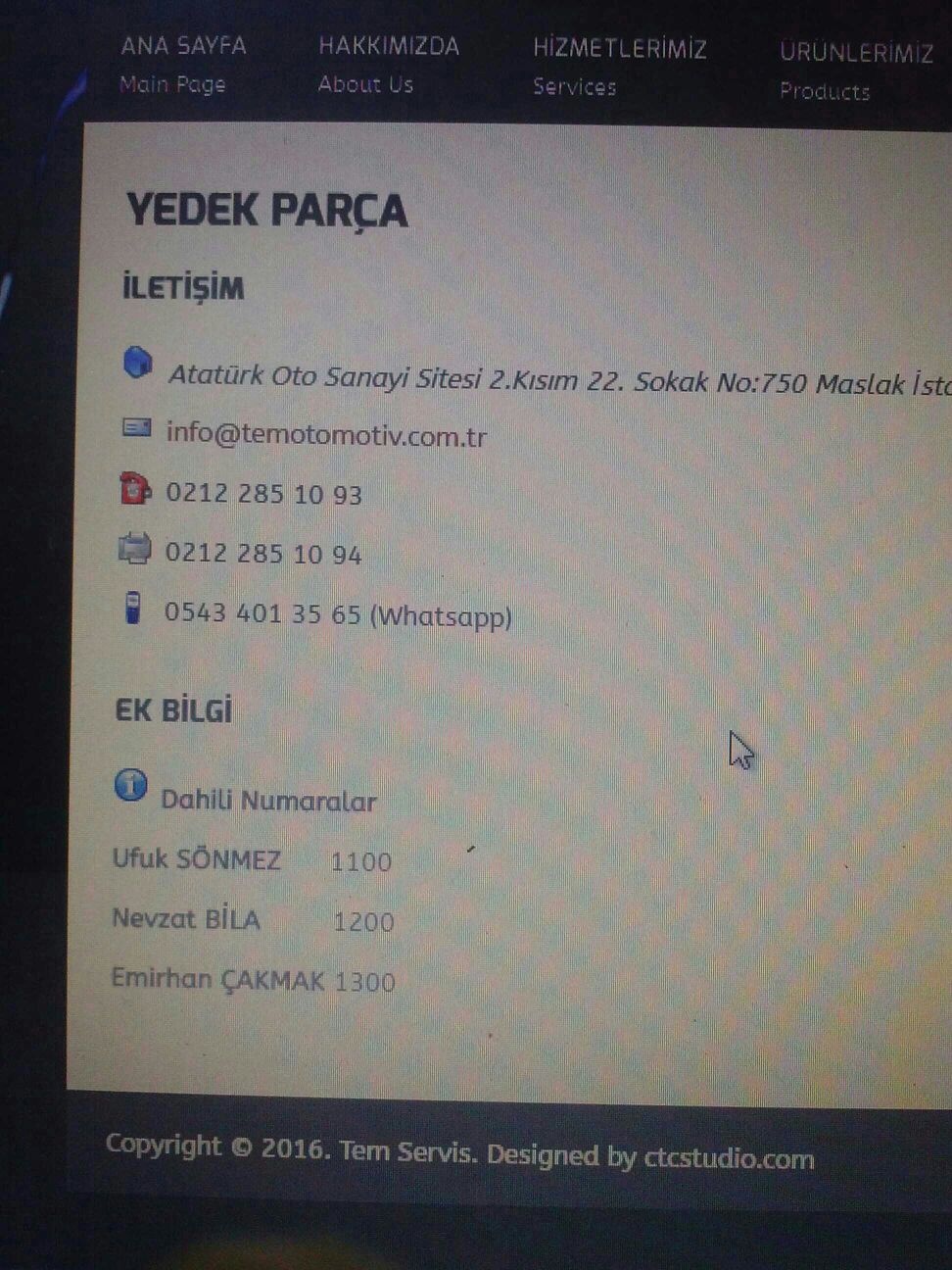

« Yanıtla #392 : Aralık 06, 2016, 10:36:42 »
Ufuk beye nasıl ulaşabilirim telefon numarası varmıdır
  • Kilometre: 120000
  • 61 kere teşekkür etti
  • 298 kere teşekkür edildi
Ynt: E140 Corolla Periyodik Bakım
« Yanıtla #393 : Aralık 06, 2016, 10:38:27 »
Selam soylersiniz
LG-P760 cihazımdan Tapatalk kullanılarak gönderildi
