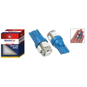

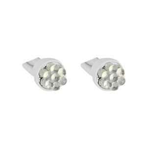

Gece kapanmazsa sarı lambalarla güzel durmuyor onları da değiştirmek gerekiyor.  Bu konuda önerisi olan var mı
Şu ürünlerden birini tercih edebilirsin. Ben değiştirdim benimkileri. hepsiburada.com'a
ModaCar Dipsiz 5 SMD Ledli Park Ampülü 12 Volt Beyaz 0405504
BTCar 7 Ledli Dipsiz Park Ampülü Beyaz 2'li Set 9902205
