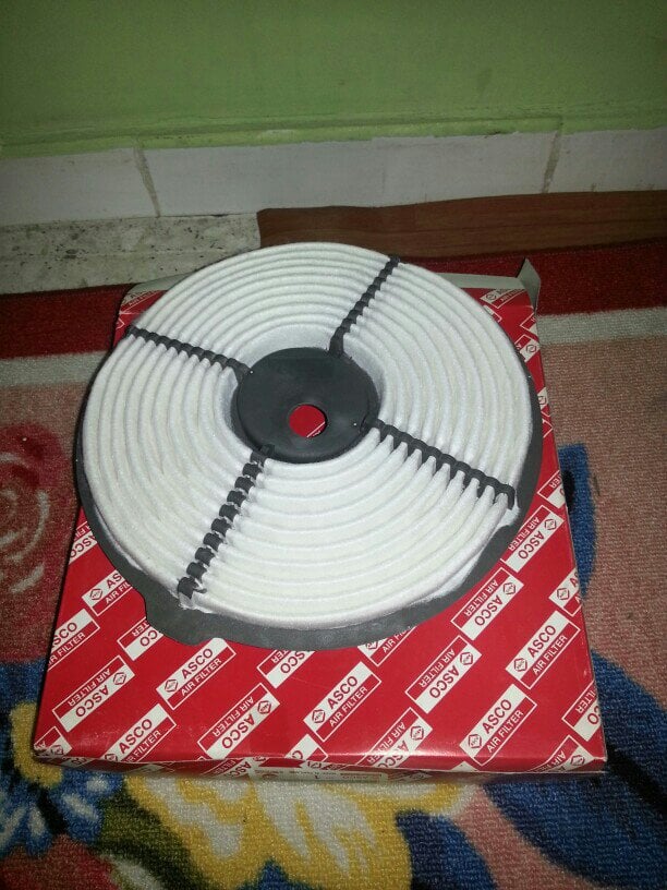

Atilla amca.  Fotodaki hava filtresi ile orjinali arasındaki fark nedir?
Müjdat benim bildiğim Aisin asco , ama resmi inceleyince Asco uyduruk gibi geliyor.
