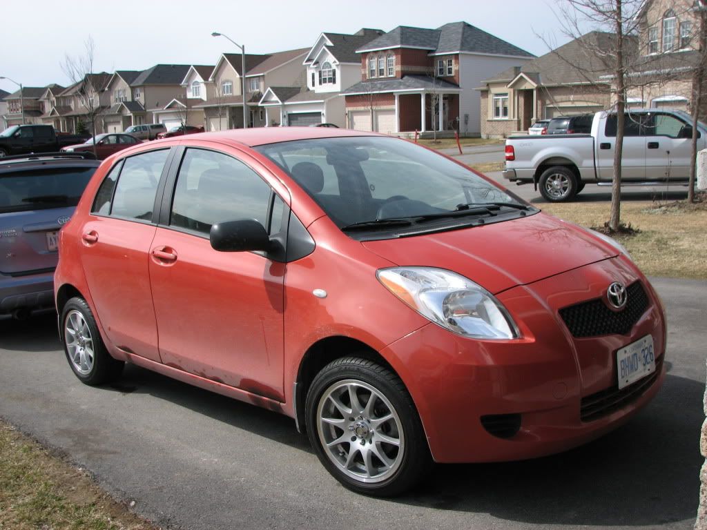

Uploaded with ImageShack.us
bu jantı arıyorum.. bilen gören bunun benzerini gördüm diyen nerdedir kaç paradır şimdiden teşekkürler

Renk olmamış gümüş daha güzel yakışır;
17" 1000tl
16" 700tl

Bu tür jantlar pek yakışmıyor yarise kolları daha kalın olmalı!
  • 24 kere teşekkür etti

Örnekteki gibi :)

ben gri renk istiyorum titanium rengi bana görede ince çok kollu güzel oluyo bi çok modifiyeli yariste benim gönderdiğim janttan var
