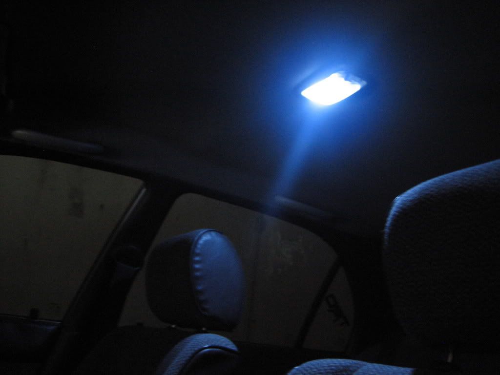

En iyisi resimli bir açıklama.
Abicim şimdi resimde gözüken araç AE101 ve tavan lambası da aynı yerde.Şimdi sen kendi aracında ki bu lambadan mı bahsediyorsun? eğer öyle ise dediğim gibi üzerinde ki düğme 3 kademeli (Door-Off-On) Eğer On kademesinde hiç yanmıyorsa büyük ihtimal içindeki lamba kesmiştir.(Tabi göstergede kapı açık uyarısı varsa).
