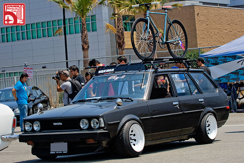

bak bu janta ofset var : (Trede bu jantlara ofsetli der ve geçerler ama aslında bu Negative - yönde bir ofsettir)
ortadaki kırmızı çizgi jantın göbeğinin nerde olduğunu gösteriyor , üstteki ok ise jantın merkezden nekadar dışardas olduğunu gösteriyor
ofsetli jantların dışa taştığına dağir bikaç örnek:
ofsetli jantların çamurluğa sürtmemesi için toe açısı ile lastikleri içeri kapatmak gerekir buda lastiklerin içten yenmesine neden olur

kardeşim sen anlamıyosun galiba 205/40/16 40 ofset taktırdım benim ilk taktığım jant 195/50/15 fakat 28 ofset di çamurluklarımdan yaklaşık 1.5 cm dışarı çıktı şimdi üzerinde olan lastik ve jant bi daha sölim sen anlamıyosun çünkü  205/40/16 40 ofset şimdi ise sadece taşlattım oda içten bilirsin sen çamurluğun içe doğru bi kıvrını vardır yaa orası ben çamurlukla oynamadım anladın sanırım ilki 28 ofsetti şimdiki 40 ofset... ikincisi ofsetim büyüdü jantın göbeği ofset büyüdükçe kampanaya doğru yaklaştı anladınmı böylece çamurluktan dışarı değil içeri doğru girdi... yakınlarında jantçı varsa git bi sor sen jantın dışındaki çıkıntı ofset değil jantın göbeğindeki incelik veya kalınlık ofseti gösterir... bunlarda sallamaysa 0212 668 02 82 autoshop mehmet bey var sorabilirsin arkadaşım yada internetten islam oto kyowa ,hijon bunlarda onların disbitörü olmadı onların telefonunu al ve ara bakalım sana ne anlatacaklar??? sonra bana tekrar yaz... neyse son mesajında ofseti göstermişsin aferin demekki aynı şeyden bahsediyoruz gösterdiğin resimler ofset sayıları az ama anlamıyosun
Ynt: lastik ebatları ve çamurluğa sürtünme
« Yanıtla #29 : Ekim 27, 2009, 14:19:17 »
artı bu resimde olan araba yabancı fakat jantlar benimkiyle aynı sadece arabanın rengi değişik benim jantlarım 205/40/16 ve 40 ofset
