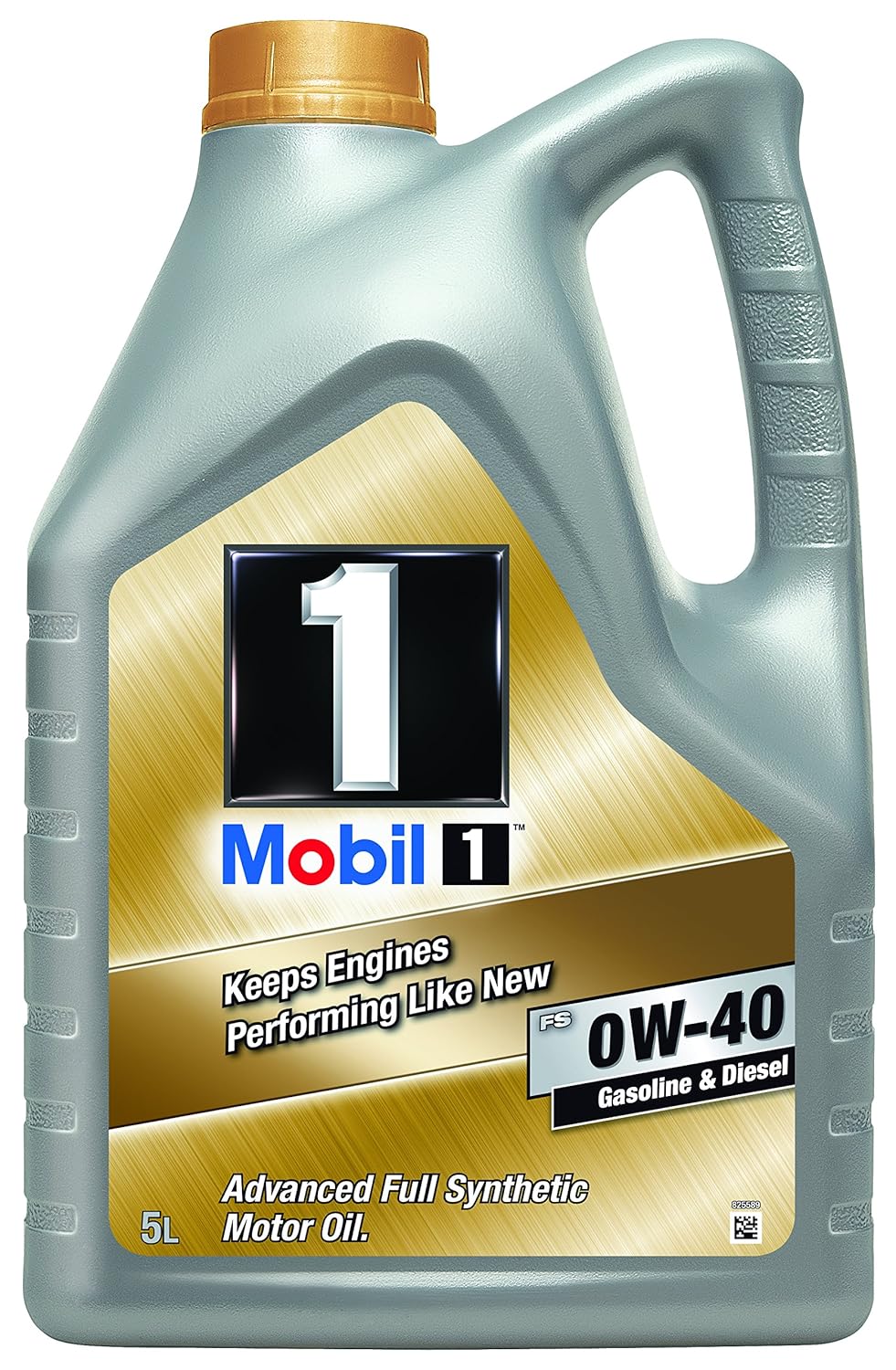

Murat Bey
demek istediğinizi anladım:
[attach=1][attach=2]
new life ilk geldiğinde full sentetik olarak gelmiş, daha sonra shc synthese technology ibaresiyle gelmiş.
resimlerde de görebiliyoruz bunu.
benim msds malzeme güvenlik dosyaları araştırmamda bu görülüyor zaten. FS tam sentetik iken new life yarı sentetik bunu belirtmiştim zaten.
siz fs'in de öyle olduğunu belirtiyorsunuz ona birşey diyemeyeceğim. porsche a40 sertifika karşılamama durumu mu yoksa normalde fabrika dolum yağı olan mobil ile anlaşması mı bitmiş. toyota için pek de bizi alakadar etmeyen bir durum.
20 yıl önce tam sentetik kavramı zaten yarı sentetikler için kullanılıyordu.
motul 8100 0w-40 yağ da %10-25 arasında yarı sentetik baz yağ içeriyor. ama tam sentetik ibaresi var (aslında %100 sentetik değil!).
daha önce de yazdığım gibi eskiden tam sentetik aslında yarı sentetikti. bu durum sorgulanınca daha sonra yarı sentetik, syhntese teknoloji filan yeni kelimeler türettiler.
siz yine de benim için bitmiştir demeyin. ürünlerin üzerinde yazan ibarelere çok itibar etmeyin.
ama tam sentetik yazıyor ama sentetik değilmiş diye de yüzünüzü çevirmeyin,  bu yağlar iyi yağlar.
not: fiyatı uygun olduğu için aldığım mobil fs 0w40 yağa dün baktım, full sentetik ibaresi var ve fransa'da üretilmiş.
bu arada aracınız nedir sizin? yağ konusunda irdelemenizden, özenmenizden merak ettim.

Sanirim 2 cesit FS var:
Full synthetic:
SHC:
Fully synthetic:
SHC:
evet aynı durum burada da geçerli
advanced full synthetic olmasına dikkat edin yeter.

Alman Mobil1 web sitesinde yalnizca bir tane var.
Dünya‘da tam sentetik motor yaginin nasil üretilecegini ve standartlarini yasa ile belirleyen tek ülke Almanya. Ayni ürünü burada sanirim tam sentetik diye satamiyorlar.
[attach=1]
Murat Bey
Almanyadaki synthese teknoloji ile reklam edilen mobil fs 0w40'ın msds dosyasına sizin için baktım
daha önce paylaştığım msds dosya bilgileriyle örtüşüyor. ürün Paraffin oils (petroleum), catalytic dewaxed light baz yağ içeriyor.
Türkiye'de böyle bir durum söz konusu değil. Türkiye'de satılan ürün tam sentetik.
ülkemizde kelime oyunu yapılıyor: full synthetic ve fully synthetic yazarak insanların kafalarını karıştırıyorlar.
full synthetic ve fully synthetic  aynı değil. serzenişinizde haklısınız ne diyeyim.
ama full synthetic yazan mobil 0w40 yağdan korkmayın  ::)
fully synthetic yazana yüz çevirin
