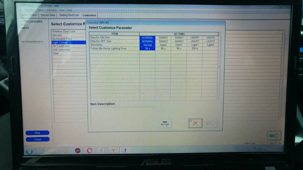

Diğer anlamadığım ve ne işe yaradığını bilmediklerim (Touch Activation Over Threshold) , (Park Wait Time), (İgnition Available Area), (Back Door Opening Operation), (Auto Entry Cancel SW), (Disp Ex On Sen), (Disp Ex Off Sen) menülerü. Aşağıda bu saymış olduğum menülerin resimlerini ekliyorum arkadaşlar. Bunların ne olduğunu bilen arkadaşlarım yardımcı olurlarsa eminim birçok kişinin faydasına olacaktır. Biraz uzun bir konu oldu :))) ama aydınlatıcı olacağına inanıyorum. Herkese şimdiden çok teşekkür ediyorum
Park Wait time = park ettikten belli bir süre sonra kapıları açabiliyorsunuz.
İgnition available area = arabanın arkasından yada önünden gelirken sizi algılaması
Back door..... = bagaj açma düğmesinin nasıl olacağı uzaktan kumandadan
Auto entry....... = otomatik giriş iptali
Disp.....on = gösterge ışık açılmasında dış ortam ışık hassasiyeti
Disp.... Off= gösterge kapama dış ortam hassasiyeti
Tabii ilk araç türünde seçimi doğru yaptıysanız.
