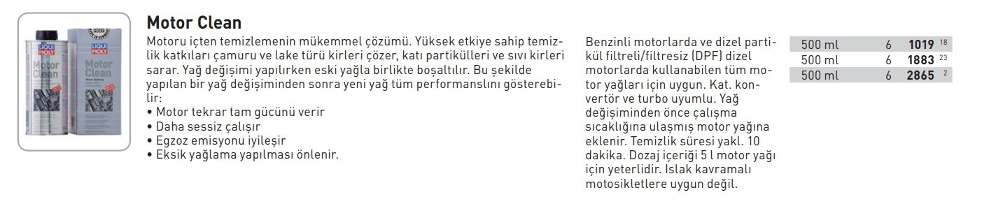

Ben de liqui Moly 2640 ile 1019 ürünlerinin kimyasal içeriklerini karşılaştırmalı olarak tabloya ekledim.
[attach=1]
içerikleri çoğunlukla aynı. Açıklanmayan içerik kısmı değişiklik gösterebilir.
2640 (Engine Flush) 300 mL 6 litre motor yağına yeterken,
1019 (Motor Clean) 500 mL 5 litre motor yağına yetiyor.
ikisini de denediniz mi @Ufuk Sönmez (16363) bey?
bana biraz aynı ürünü farklı pazarlama taktiği gibi geldi ama kullanıcı deneyimi de önemli tabi.
