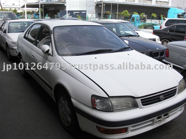

Teşekkürler resim için. Benim arabanın fotograf öncesi biraz toplanması lazım. Kırık sinyaller falan var. Hazır olunca inşallah çekicem resimlerini. Biçimini görmeniz için netten bi fotograf buldum
renk dahil benim arabanın aynı.. (Yalnız kaput açık kalmış galiba bunun.. Bi de benimkinin direksiyonu tabi diğer tarafta :) )
Arkadan da bu araba gibi (olacak inş. toplanınca..  :)):
