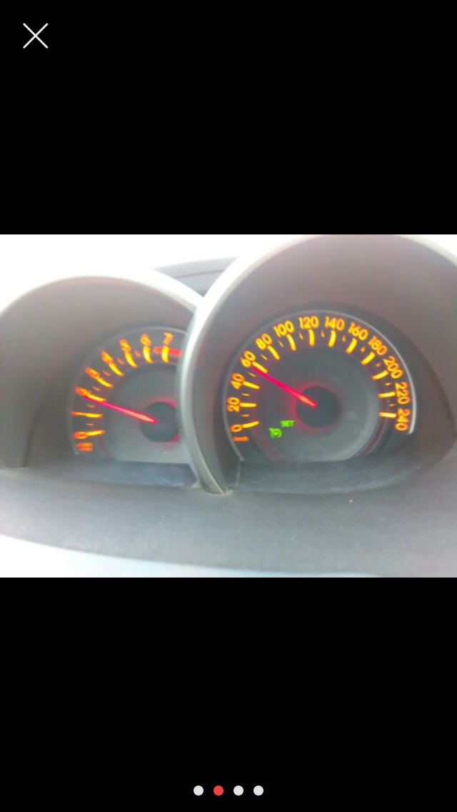

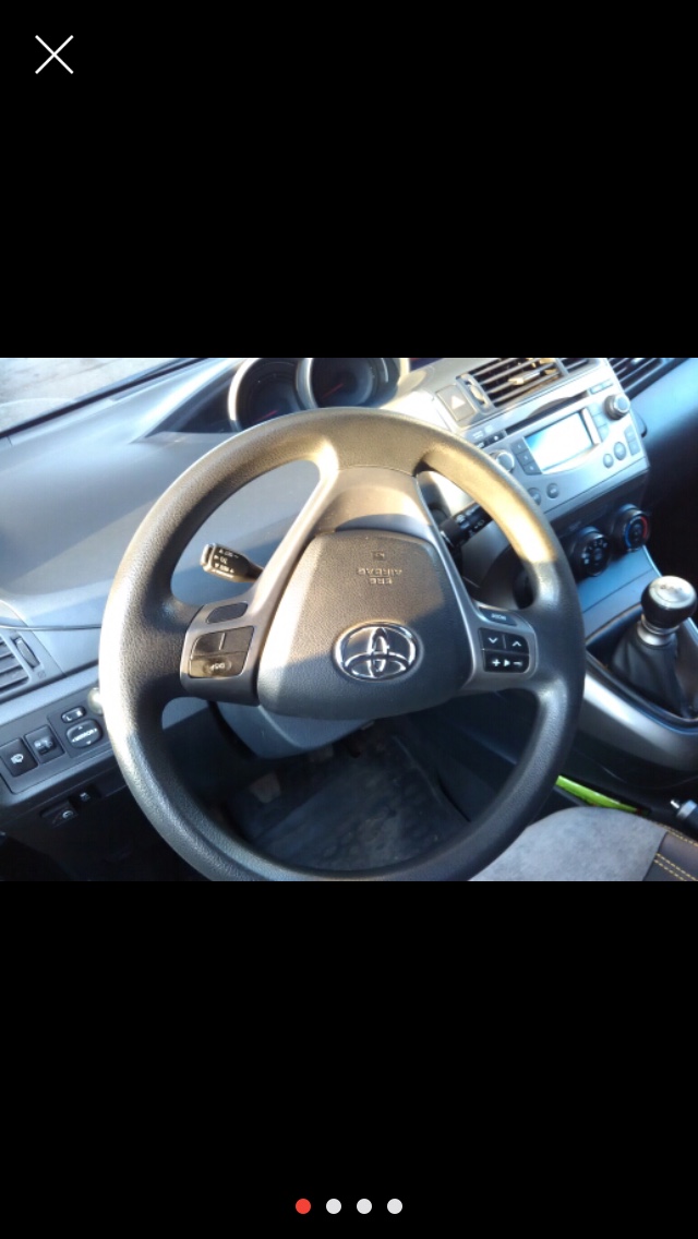

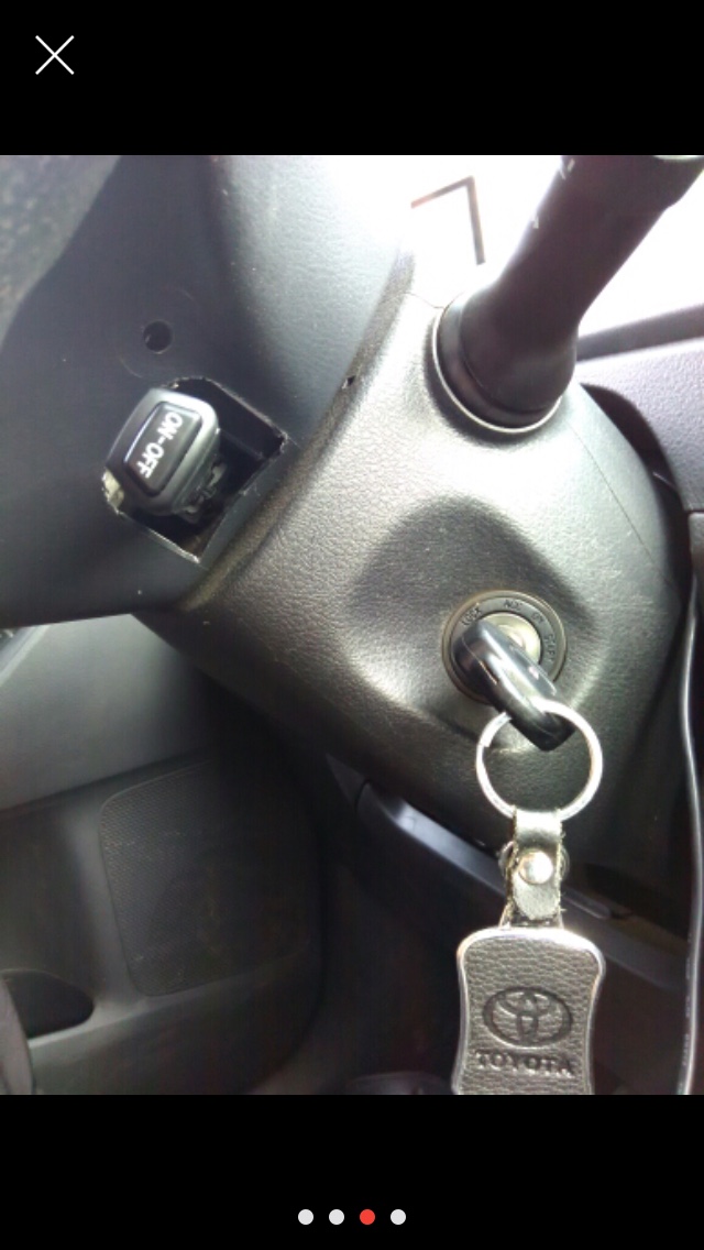

Buyrun
AliExpress'te ne buldum, inanamazsın
http://s.aliexpress.com/MrMJb2uU
Ürünün geri bildirimlerine baktım versoya takmışlar
Evet ekran ilanında verso yok ama aşağıdaki listede corolla verso için bilgilendirme var resim ekliyorum...
Mesaj Birleştirildi: Haziran 27, 2016, 12:49:33
Sizce o kesilen yeri kapatmak için aşağıdaki uygulama monte edilebilirmi corolla için yazıyor sanırım ama...
http://tr.aliexpress.com/item/Cover-Steering-Wheel-Gap-45186-02150-B0-4518602150B0-Cruise-Control-Cover-Gap-for-Toyota-Corolla-Genuine/32531986045.html?scm=1007.13339.33317.0&pvid=5f1841a9-57a5-4ab7-8f89-267cbc635d4b&tpp=1

Aracınıza sadece kol takılması yeterli,
Ancak direksiyondaki yerini kapalı olması lazım. Buradaki plastikte kesilmeli.
