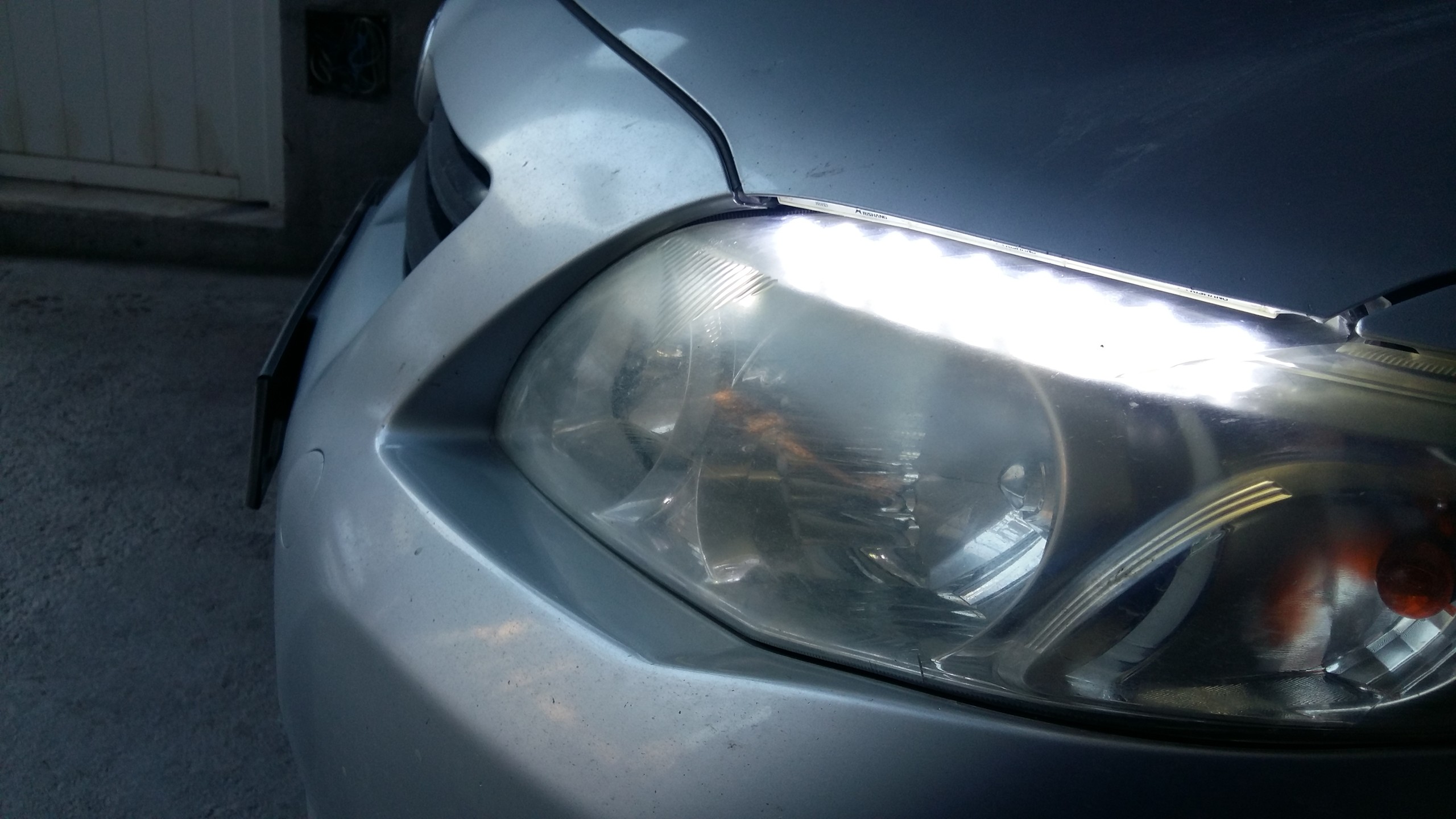

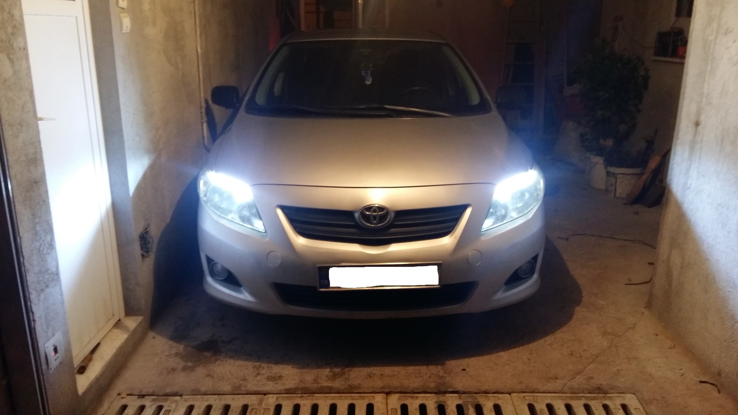

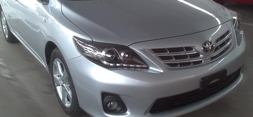

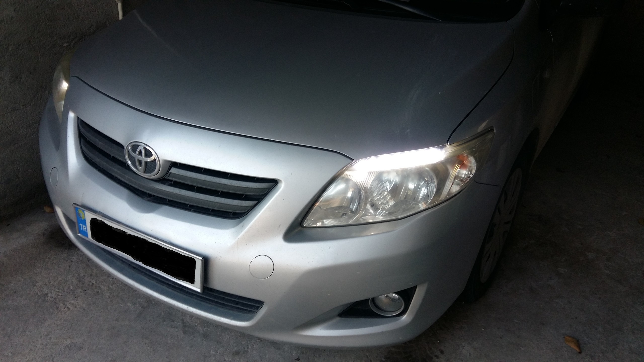

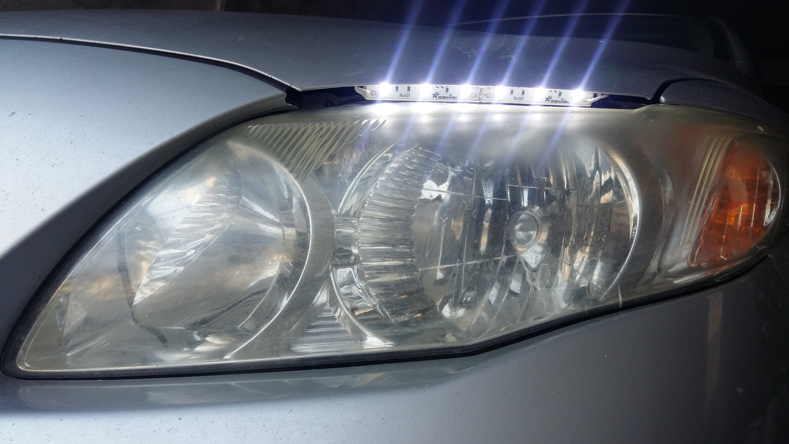

Öncelikle merhaba arkadaşlar ne zamandır istediğim ve yapmaya bir türlü zaman bulamadığım gündüz Farı - Daytime Running Lights çalışmasını sonunda bitirdim ben çok beğendim ve arabaya daha bir keyifle biniyorum umarım sizlerde beğenirsiniz. Bildiğiniz üzere makyajlı kasa olmayan corollalarda far üstü açıklığı biraz fazla bu sanki tamda gündüz farlıkmış olsa gerek ne yapalım değerlendirelim boşluğu dedim yandığı zaman sanki far içinde yanıyormuş havası ve görselliği var ve eğilipte çok dikkatli bakılmadığı sürece farın içinde olmadığı belli olmuyor  :tamam:

Oldukça orjinal ve şık olmuş, tebrik ederim. Bana da ilham oldu açıkçası cok beğendim.
Kxl`s Garage
Gerçekten çok yakışmış ve fabrikasyon gibi duruyor. Tebrikler. Kullandığınız led şerit nedir ve güneş ışığında belli oluyor mu?

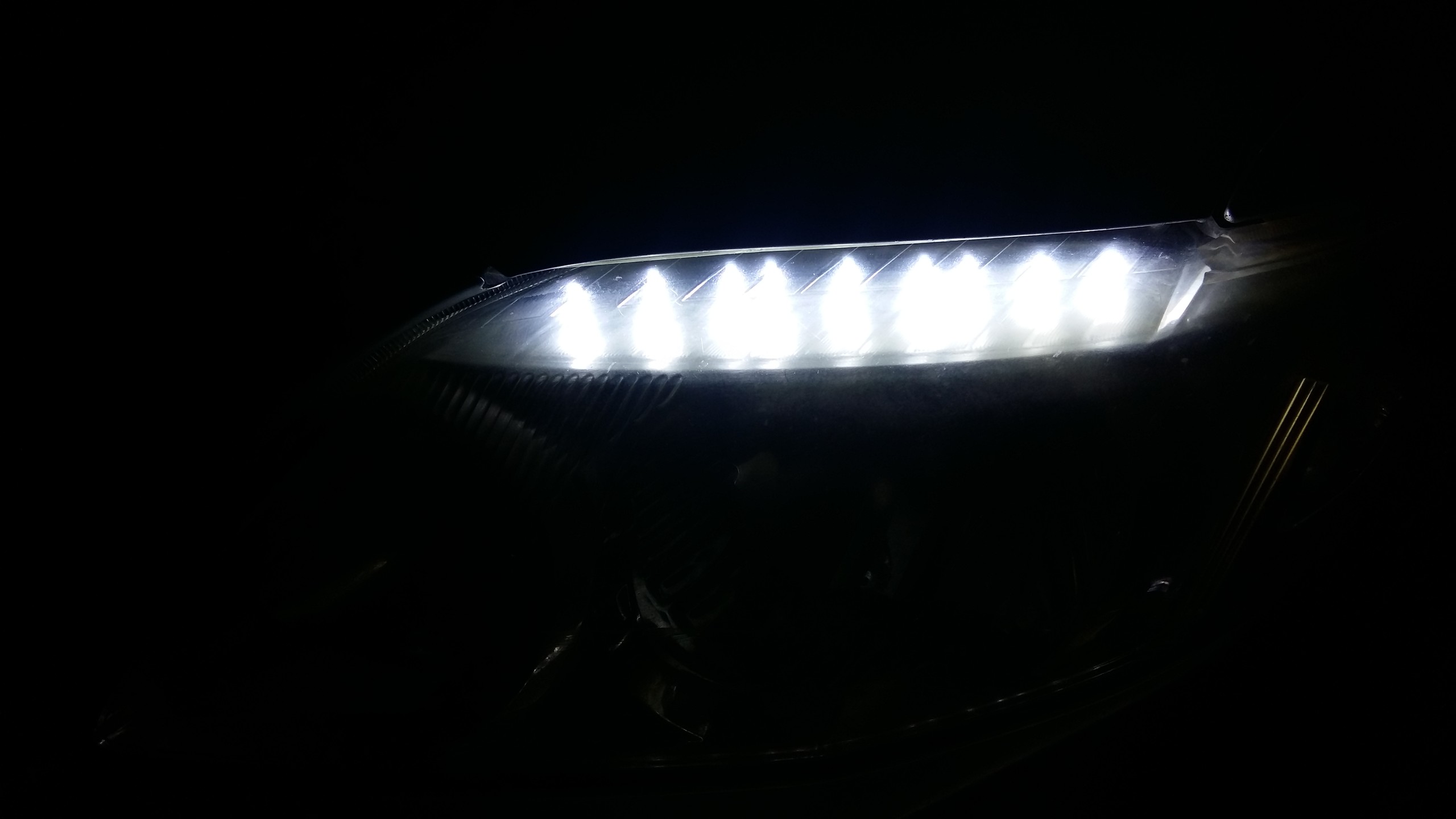

Teşekkür ederim kullanmış olduğum led Rishang 5050 3 LED Module bir yerlerden denk geldiydi para verip almadım :rofl: elimde bulunan malzemeden yaptım ama şunu söyleyebilirim power led ve gayette göz alıyor güneşli havada daha deneme imkanım olmadı malum kardan güneşi göremez olduk nasip olurda güneşli havada resimlerini çekerim  :tamam:
Birde ölçülere yakın ve uyacak gibi knmaster-ince-20cm-8mm-gunduz-led-fari-drl-super-beyaz-cob-led olan bir ürün var aslında bunu alıp deneyecektim elimdeki ledleri kullanmak daha cazip geldi bakalım nasip eğer alırsam onunla dahada düz kesiksiz bir neon havası olabilir.

Yağmurdan ve sudan etkilenmiyordur umarım. Gerçekten, şöyle geriden bakınca opellerden ne eksiği var,  tam fabrikasyon gibi olmuş ellerinize sağlık.

Teşekkür ederim evet yağmurdan sudan etkilenmiyor. Led board üzerinde sıvı izalasyonu kaplama mevcuttur.

Güzel çalışma. O bölgelerden hava sirkülasyonu sağlanmıyor muydu?
Bazı marka ve modellerde görüyorum, gündüz farı mevcut ancak konum olarak aracın dış hattında değil. Oysa amaç mümkün mertebe en geniş açıdan görünmesini sağlamak, bunun için de dış köşeler ideal.
  • Kilometre: 170000
Hakan bey
Bildiğim ve gördüğüm kadarıyla makyajlı kasa corolla da bu kısımlar biraz daha kapalı hava sirkülasyonu sağladığı konusunda tam bir bilgi yok. Evet genelde sonradan yapılan modifikasyonlarda genelde ızgaralara konumlandırılmakta ve buda daha kapalı bir açı sunmakta kanaatimce. Dış köşeler olarak araçta kesme yapmadan en ideal yer bence bu bölge oldu. :)

bağlantıyı nasıl yaptınız? parklara mı bağladınız?
  • Kilometre: 170000
Evet Atilla bey röle kullanılarak parklara bağlandı.

en sağlamı röleyi devre dışı bırakıp yani sökerek, ledlerin cereyan ucunu parkların cereyan ucuna, ledin eksi ucunu kısa farların cereyan ucuna bağlamaktır.böylece farları açınca gündüz farı otomatik olarak söner, parkları açınca yanar. ben öyle yaptım.
