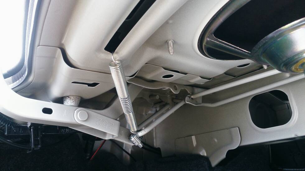

Dediğim gibi, foruma birkaç gündür üyeyim, zaten aracımı da alalı bir ay olmadı. Kumandadan veya içeriden açtığımda bagaj kapağının tam açılmaması, özellikle marketten ellerim dolu vaziyette çıktığımda kumandaya bastığımda tam açılmaması sıkıntı oluyordu. bugün biraz iç bağlantılarına baktım ve nalburdan 3 liraya bir yay alarak bagajın sol bağlantısına bağladım birkaç deneme yaparak sertliğini ayarladım ve artık kumandadan ya da içeriden açtığımda gayet yumuşak bir şekilde sonuna kadar açılıyor. Benim gibi sıkıntı yaşayan arkadaşlar da kendileri gayet basit bir şekilde yayı takarak bu sıkıntıyı aşabilirler.

İşi resimleseniz?
Hem yayı bağımsız, hem nereye nasıl taktığınızı ve yaptığınız ayarları resim eşliğinde anlatırsanız çok daha faydalı olacaktır.

« Yanıtla #6 : Eylül 22, 2016, 09:46:27 »
Yayın, bagaj kapağı kapanırken geri kaçmasını önlemek için de fotoda görüldüğü gibi bir vidalı kelepçe taktım. Yayın ortasını esnettim çünkü yayın direncini bir miktar azaltarak yavaş açılmasını sağladım.

« Yanıtla #7 : Eylül 22, 2016, 09:50:48 »
Elinize sağlık ben yavaş açması için bi yay daha taktım özellikle yokuş aşağı kapağı çarpmasın diye.

Elinize sağlık güzel bir çalışma olmuş.
İyi günlerde kullanmanızı dilerim.

« Yanıtla #11 : Eylül 25, 2016, 21:02:48 »
Mobilyalar için kullanılan 20 cm.lik hidrolik piston takmıştım. 100 Newtondu sanırım. Biraz daha kuvvetlisini bulsam dört dörtlük olacak...

Tek kapı olan ticari araçların pistonları işinizi görür muhtemelen.
