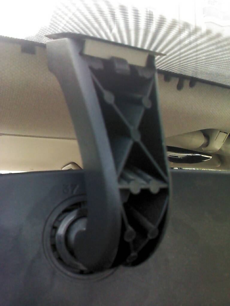

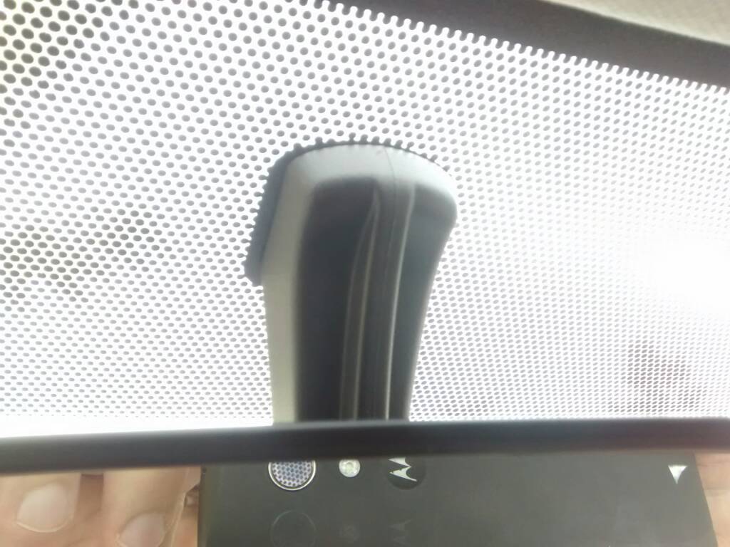

« Yanıtla #9 : Eylül 01, 2016, 10:33:10 »
Dikiz aynası titreme problemini çözdüm. Cama yapışan kare metal bi parça var. Ayna onun üzerine geçiyor. Elinizle yukarıdan bastırınca ayna metal yuvaya oturuyor ve titreme ve gevşeklik kayboluyor. Resimlerde daha net anlaşılıyor.
