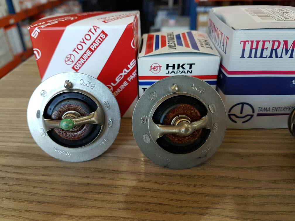

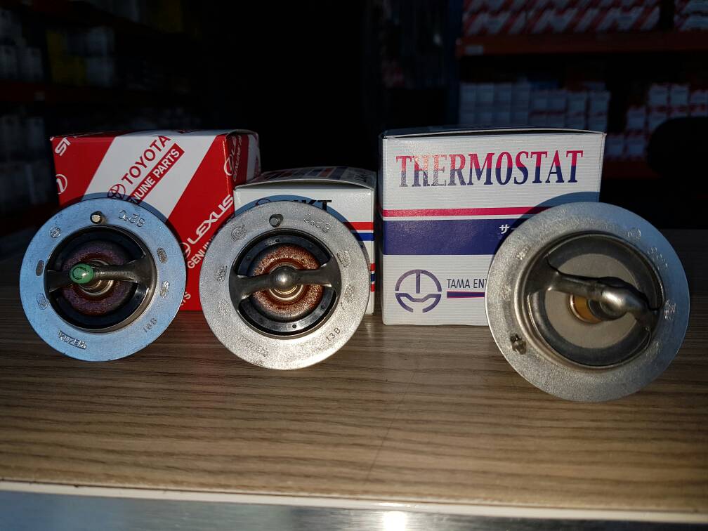

orjinale en yakını bu:
http://www.toyotaclubtr.com/index.php?topic=1305.msg850079#msg850079
üst resimdekiler orjinal fabrika çıkışı termostat, 3. resimdekine bakarsanız nasıl açık kaldığını görebilirsiniz. Termostat sarf malzemesidir, eninde sonunda bozulur. Orjinal olsa bile.

« Yanıtla #12 : Temmuz 21, 2016, 11:57:04 »
TAMA nın termostatı da mı var Ufuk Bey? TAMA-HKT-NİBK orijinal gibi ürünler gerçekten arkadaşlar.
