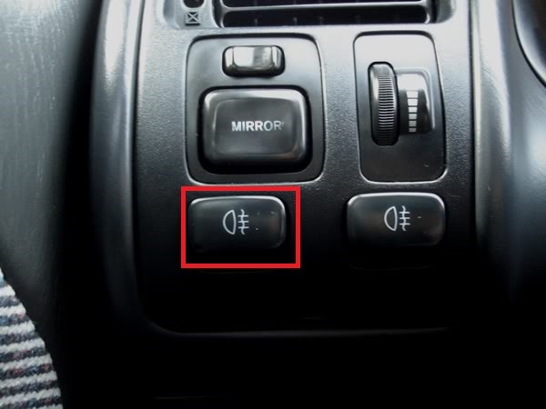

Merhaba arkadaşlar bu dügmeden nerede bulabiliriz.

Şimdi merak ettim, ilk mesajdaki resimde alttaki iki düğmede de sis  işareti var.  Ama benim aracımda sol alttaki sis düğmesi iken, sağ alttaki kapıları içerden kilitleme tuşu. Resimdeki araç modeli tam olarak ne acaba ?
GLi veya XEi. Bu iki modelde merkezi kilit düğmesi kapıdaki kolçakta otomatik cam düğmesi takımında.
Arkadaşta xe var arka sisi iptal edip ithal olanların stoptan takmışlar işine yaramaz bana ver diye zarf attım yok dedi. Fotoğraftaki ayna düğmeleri ve döşemeye bakılırsa gli farklı ülke versiyonumu acaba yada sonradan ekstra düğmemi takıldı?
