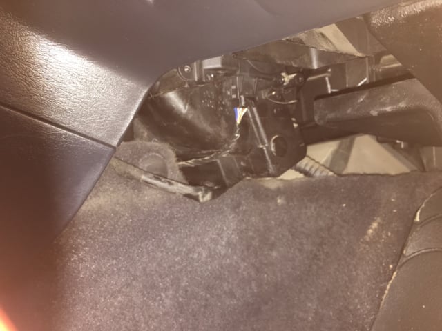

Arkadaşlar herkese iyi akşamlar aracımdan yukarıdaki resimde görülen yerden çok tuhaf bir ses geliyor sanki bi kaynama sesi gibi video ekledim gelen sesi yardımcı olabilir misiniz ne yapmam gerek

Emrah Bey motor kaputunu açıp bahsettiğiniz tarafı bir de öyle dinlediniz mi. Sesi tam kestiremedim kamerayı oynattığınız için fakat fokurdama sesi geliyorsa su seviyesini kontrol edin radyatör kapağını açıp. Bir de soğutma sisteminde hava kalmış olabilir su değişimi yaptırdıysanız.

Yasin bey resmini attığım parçadan geliyor ses dokunduğumda orda hareket var acaba o parça ne işe yarıyor ki

Forumun inceleyin e 12 kasalarin çoğunda zamanla oluyor.Yanlis hatirlamiyorsam kaloriferle ilgili yön veya baska birşey de olabilir.Söküp tamir edip takanlar. var.Resmini cektiginiz yerde arızalan o parca var

Kalorifer sıcak ve soğuk havayı ayıran motorudan geliyor o ses. Serviste motoru yağlayınca sorun kalmadı.
