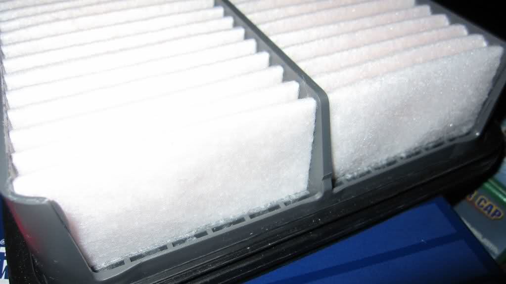

Hava emiş yerine elyaf malzemeler var,  klima santrallerinde kaba filtre olarak kullanıyoruz, böyle birşey yapıp daha temiz tutulamaz mı?
https://www.google.com.tr/search?q=elyaf+kaba+filtre&client=ms-android-sonymobile&prmd=ivn&source=lnms&tbm=isch&sa=X&ved=0ahUKEwi55NXI5IDPAhWFWBoKHe0KCm4Q_AUIBygB&biw=360&bih=511
Polen filtresi ve fan (iç - dış sirkülasyon) deforme olmuş sünger yerine düşünülebilir, ancak bu tarz Muadil kullandığımız da fan ın üfleme basıncında azalma olurmu o muamma gibi geliyor bana murat bey..
Sonuçta Muadil olarak kullanacağımız filtre üzerinden fan ın üfleme basıncı geçecek....
Gerçi yapılacak olan filtre inceliğine göre bu üfleme hava basıncı değişebilir.... :)
Ynt: AE101 Klima temizliği
« Yanıtla #11 : Eylül 09, 2016, 08:09:35 »
Yok hocam hava emişini kirlendikçe azaltabilir sadece,  bunlar kaba filtre çok fazla toza engel olmaz sadece büyük ebatlı materyalleri tutar üstünde .  aslında ben arabayı ilk aldığımda denso marka polen filtresinin bunlardan farkı yoktu  :D
Kolay temizlenebilen ve çıkartılabilir bir şekilde takılırsa işinizi görür.  kalın yaparsanız toza da engel olur.
Denemek lazım murat bey
Hiç olmamasından iyi olacağı kesindir... :)
Teşekkürler değerli yorumunuz için...
« Yanıtla #13 : Eylül 09, 2016, 22:07:24 »
Aslında tersi filtreden üfleme değil emiş geçer yani geçmeli çünkü motora pislik toz gelmemesi lazım.  Sonuç olarak fan motorundan önce ilk hava emilen yere konmalı  :tamam:
Mantıklı... :)
  • Kilometre: 133000
  • Model Yılı: '03
  • 39 kere teşekkür etti
« Yanıtla #15 : Ekim 27, 2016, 17:58:23 »
Mantıklı... :)
Kullanılmış hava filtresini kesip tek kat olarak hava emilen yere uygulasak nasıl olur acaba?
