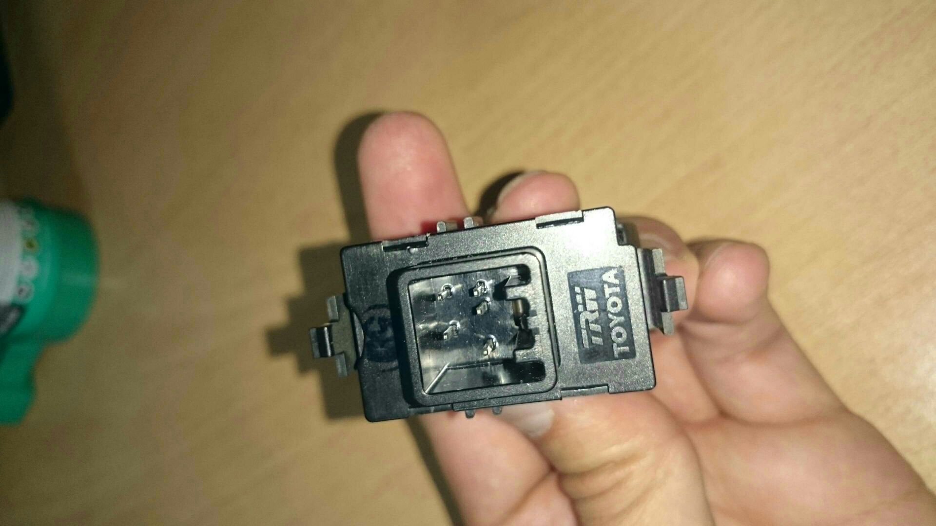

İyi akşamlar arkadaşlar Aracımın sağ arka cam düğmesinin bozulduğunu fark ettim aliexpress te aradım bulamadım kaç liradır acaba pazar olduğundan sanayide açık değil

Sol önden çalışıyor muydu sağ arka cam açma kapama peki.Kolay kolay bozulmaz o parça içine sıvı vs girmedikçe ve içini açıp platinleri temizleyip çalıştırabilirsiniz.

Evet çalışıyordu hatta şu anda fotoğraftaki düğmeniniçini açıp sildim çalışıyor fakat güvenip takamadım aracı ilk aldığımda motoru yakmıştı

yakmaz motoru herhalde cikma bulabilirsiniz ama oda elinizdekinden iyi olurmu bilinmez.Buton standarttir herdhalde

 Cam swich isini nasil hallettiniz acaba. Benim de sag on cam gittigidecek. Yetkili servise sordunuzmu orjinal parca kacbpara. Ben aliexpresten auto olanini buldum. Ama uyarmi bilemiyorym.

Arkadaşım o düğme tamir edilebilir içerisinde bakır platinler ark yapmıştır biraz elin yatkınsa içini aç temizle yok yapamam dersen bir württh balata spreyi al bütün deliklerinin içerisinden içerisine sık sonra kurutup şansını dene kuruması için açık ortamda güneşe bırakabilirsin 1 saat kadar.Japon araçlarına yan sanayi parça alacağına eski orjinal parça tamir edilebiliyorsa tamir etmek daha mantıklı uzun ömürlü ve ucuz çözüm oluyor.

Bugun swici soktum. Sorun swichin jack kismiyla keys ayrilmis. Dolayisiylada kullaninca bi temassizliktan dolayi sorun ortaya cikmis. Bir japon yapistiricisiyla problemi cozdum. Bu arada sag swicim yan sanai imis.
