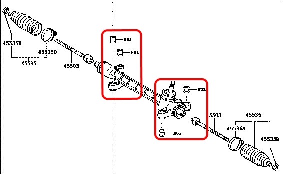

Aşağıdaki figürde işaretlediğim bağlantı burçları sorunlu ise orijinal olarak temin edilebiliyor, ancak direksiyon kutusu içerisinde bir sorun varsa tamir yerine değişimi tercih etmelisiniz.
