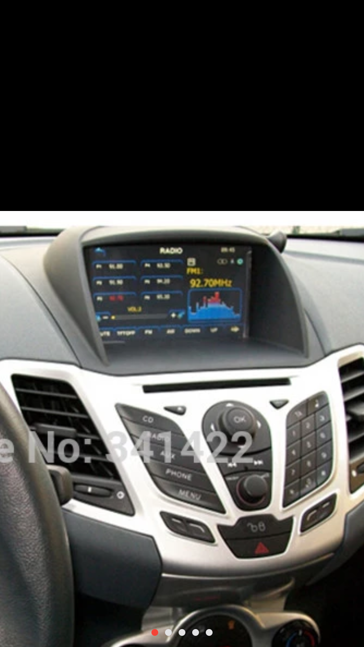

Aracim 2011 model corolla multimedya taktirmayi dusunuyorum ama konsolu bozmayi hic istemiyorum bu sekilde biseyler dusundum daha once yaptiran veya bilgisi olan varmi sizce olurmu bilgilendirirmisiniz

bu fordun orta konsolu nasil yapmayi planliyosunuz

Corolla 2011 de zaten uygulama aşağıdaki gibi.. bu şekilde bir çalışma neden istediniz onu anlamadım. Ford Fiesta da üst kısım şapka gibi çıkartılıp ekran için yükseği takılıyor. sizin orta konsolda Double Din teyp yeri zaten mevcut taktırırsanız muhtemel böyle görünecek..

Biliyorum arkadaslar boyle gozukecegini ama soyle bisey var benim sordugum gosterdigim yere takiliyormu taktiran varmi bu yani merak ettim nasil durdugunu ve yaptiranin olup olmadigini sonucta goz hizasinda olucak opel insignia kullanmistik bi sure cok hosuma gitti o yuzden sordum

İlk mesajınızda belirttiğiniz
Alıntı
İle fikriniz biraz çakışıyor. Oranın kesilmesi gerekir. Ona göre ölçü alınıp kapak yapılması gerekir. En önemlisi alt tarafı dolu o bölgenin. Havalandırma sistemi var orada

takılan multimedyaların hepsinde şikayet var o yüzden sadece gprs ve geri görüş kamerası için düşündüm çünkü takılan ne marka olursa olsun sesin az cıkmasından radyonun çekmemesinden şikayetci bende bunları göz onune alarak o bos bolgeye dusundum ama tabi altının dolu olduugnu falan bilmiyodum zaten öğrenmek için buraya konuyu actım @Kaan Kara (29002) eleştirmeden düzgünce bilgilendirdiğin için sana teşekkür ederim  :tamam:
