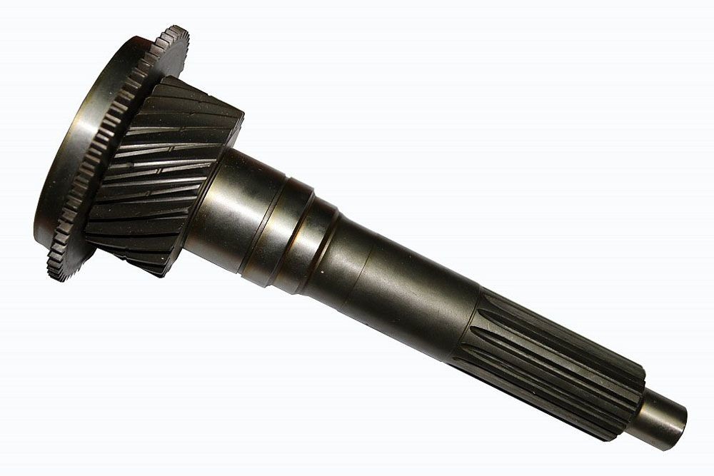

Bir yanlış anlaşılmayı düzelteyim. Prizdirek  keçenin adı değildir. Prizdirekt Baskı balatasından aldığı hareketi Vites kutusuna ileten kamalı milin ismidir. Vites kutusundan sızdırmazlık sağlayan ve prizdirek yatağına takılan keçe varsa onun adı prizdirek keçesi olabilir ancak.
Prizdirek:
Teşekkürler doğrudur. Yanlış bilgilendirme yapmışım.
