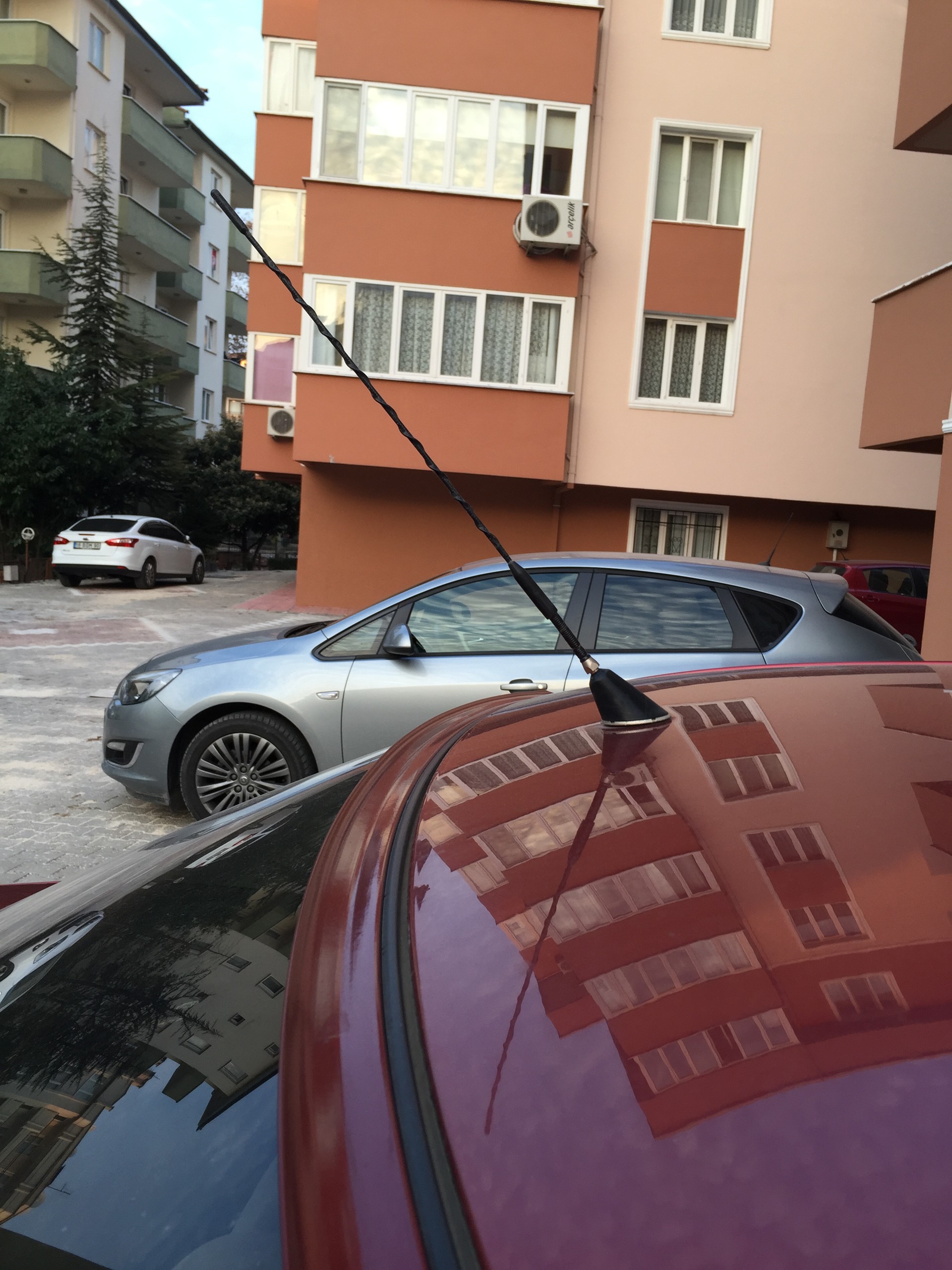

Corollanın neredeysen bütün antenleri zamanla deforme olmaktadır. Anten işlevini yapmakta ancak plastik aksamı parçalanmaktadır. Yeni bir anten çok pahalıya mal olmaktadır. Sanayide kauçuk ve plastik satan yerden temin etmiş olduğum körüklü kauçuk hortum işimi rahatlıkla gördü. Körüklü olduğu için hem esneme imkanı oluyor hemde metal kısmını istediğiniz yere kadar uzatarak kapatabiliyorsunuz. Hortum fiyatı 2 TL (10.12.2015) itibarıyla. Dikkat etmeniz gereken nokta eski plastik aksamını yıpranmış yerinden bir çakı yardımıyla düzeltmek olacak. Böylece bir bütün olarak görünecektir.
Kolay gelsin. Umarım faydalı olur.

Vw passatımdada aynı anten var tabi benim çözümüm daha estetik. Türkiyedeki corollamdada aynı anten takılı idi.
Plastik kapağın altındada anten var[attach=1]

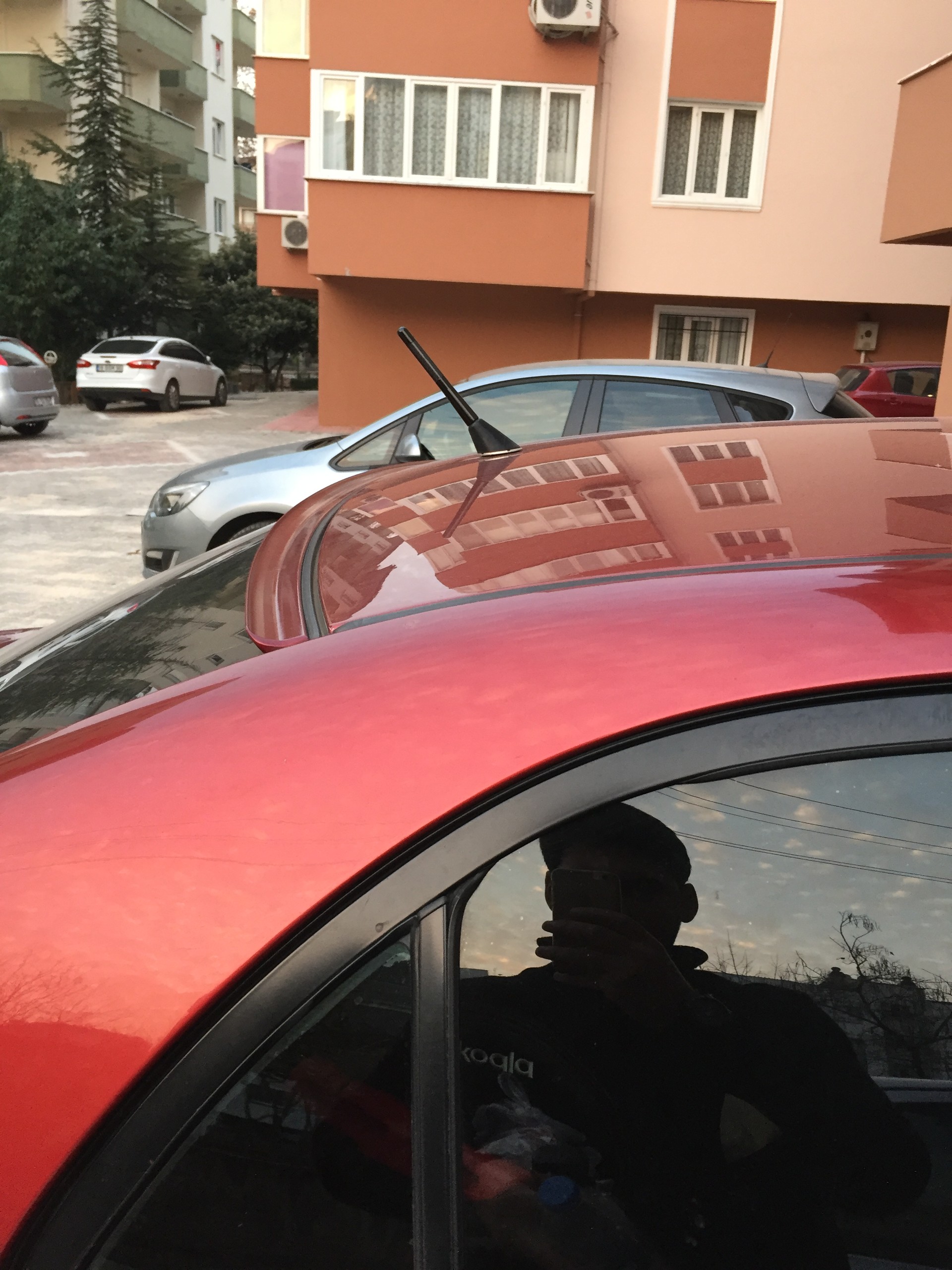

« Yanıtla #7 : Ocak 28, 2016, 17:09:09 »
Aynı sorun bende de vardı. Antenin iskeleti açığa çıkmış, çirkin görünüyordu. Ben de tasarım açısından hoşuma giden kısa bir anten alıp taktım.
