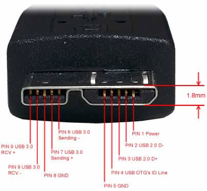

Bu uçtan hocam usb 3.0 mıcro-b diye geçiyor
Mesaj Birleştirildi: Kasım 29, 2015, 18:17:20
Bu fotoyu koyunca dikkat ettim  :argh: Bende micro usb uçlu otg kablosu vardı siyah. Buda kullanılabiliyormuş. Ama 3.0 olmuyor zaten benim kullandığım hiç bir aparat usb 3.0 lık değil. Taktım şimdi hem ince hemde kibar oldu. 90 derecelik aparatımda vardı ama nedense çalışmadı herhalde yalama olmuş :lol:
