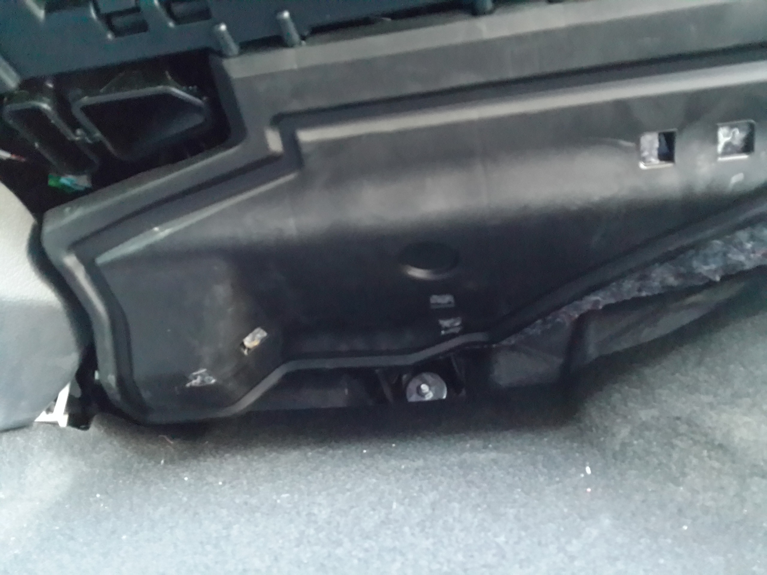

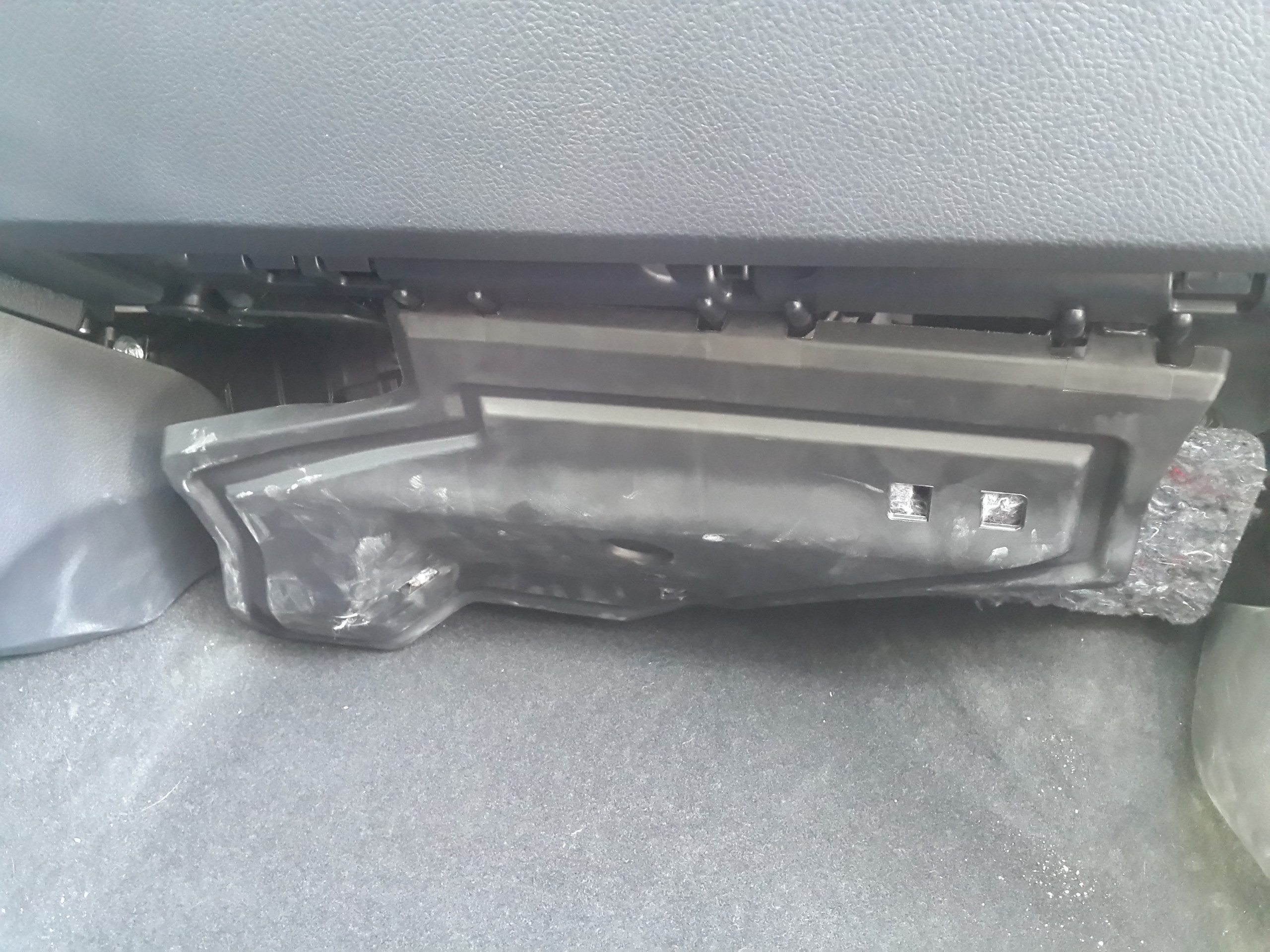

Merhabalar.
Forum'da araştırdım ancak buna benzer bir konu bulamadım, ben bulamadıysam şimdiden özür dilerim.
Bugün aracımı yıkarken bir anda torpido alt kısmına denk gelen resimlerdeki parçayı farkettim.
Araç corolla,2015 temmuz trafiğe çıkışlı, d4-d advance manuel...
Kendi aracında bu parçayı görmüş, bizim araçtaki durumun normal olup olmayacağını yorumlayabilecek arkadaşlardan yardım rica ediyorum.

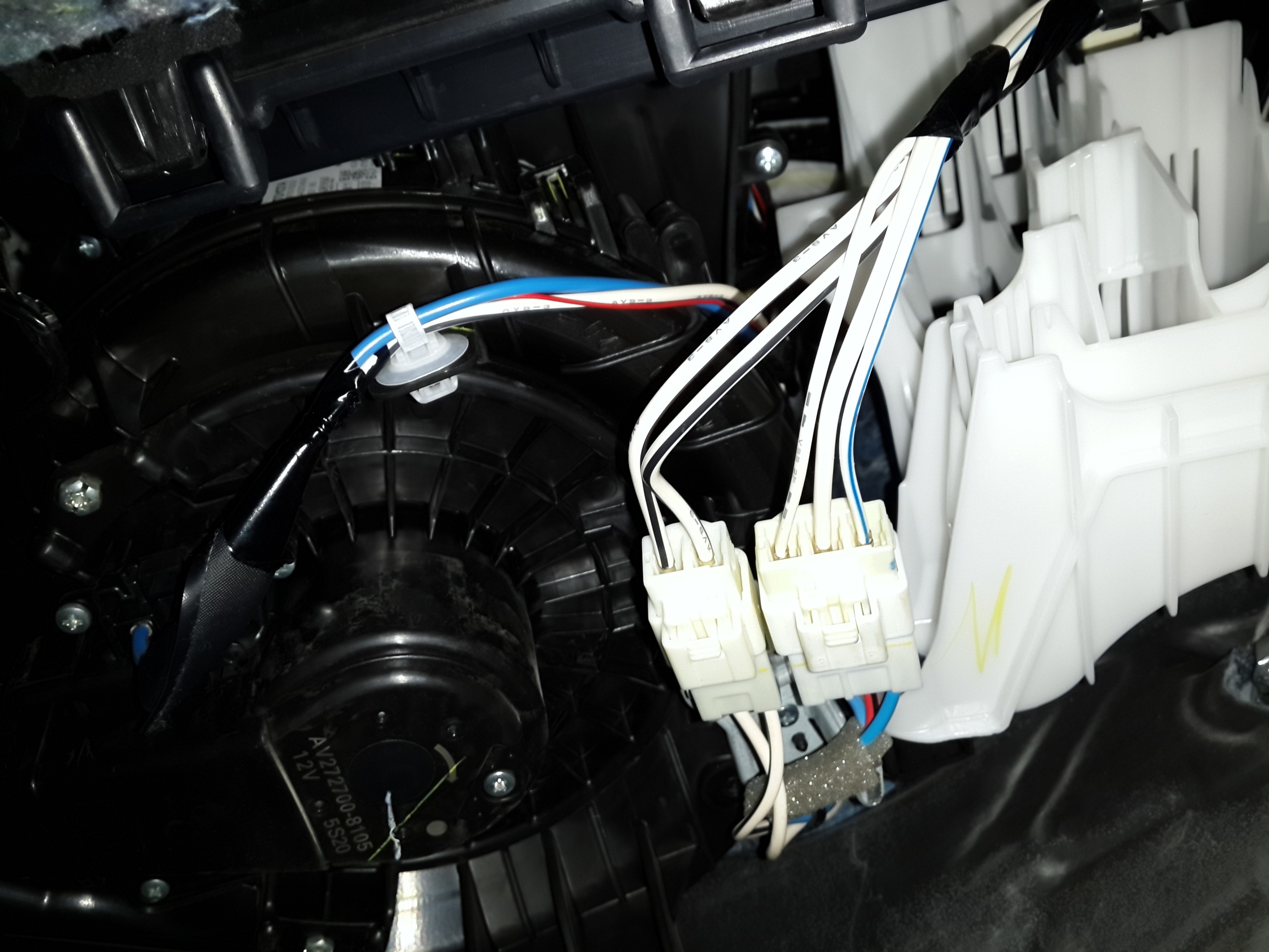

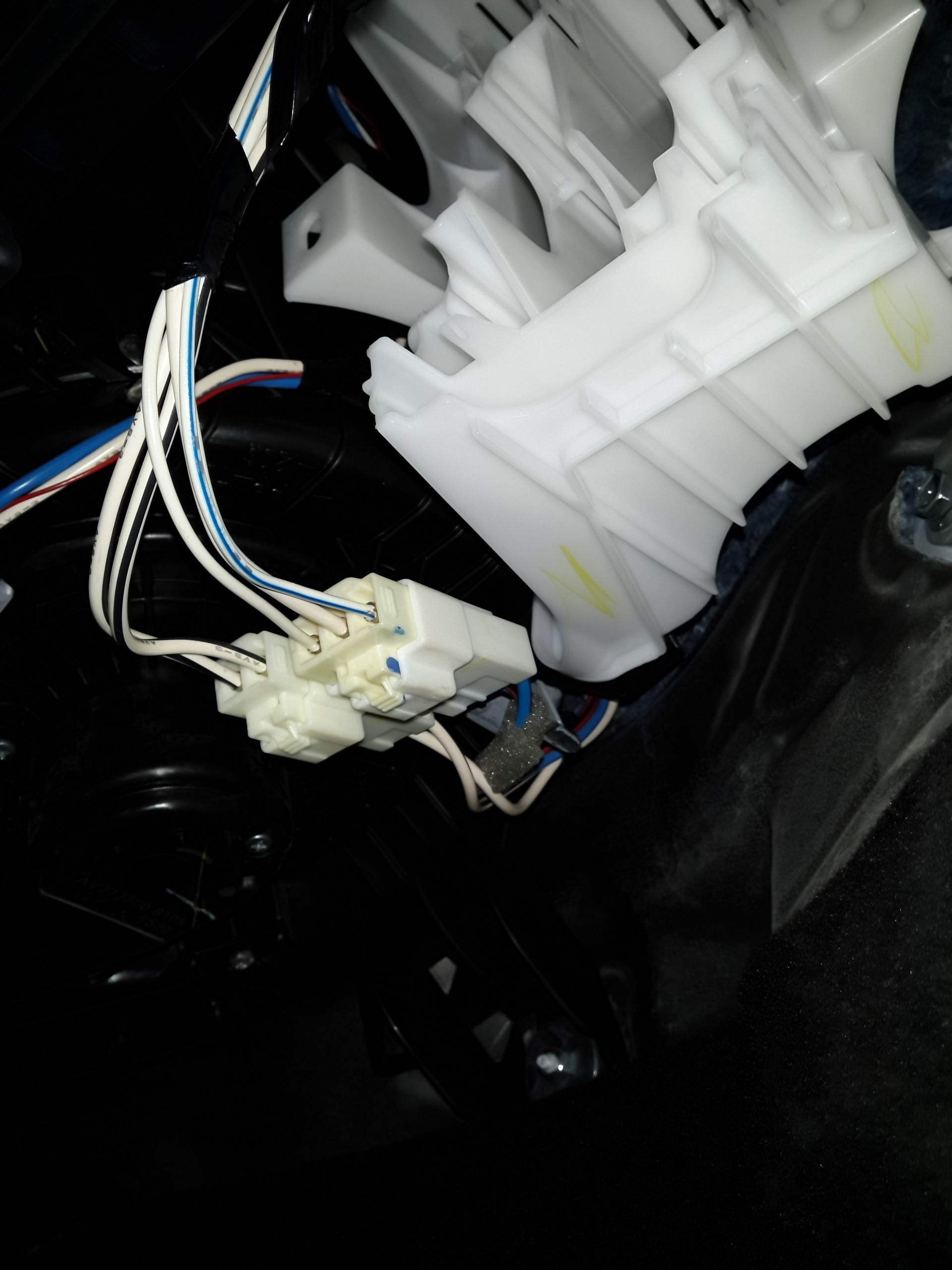

Bir kapak görevi görmesi amacıyla konmuş belli, sadece ince uzunca bir tırnak tutuyor, eğilip yılan gibi kıvrılıp kısmen görebildim...

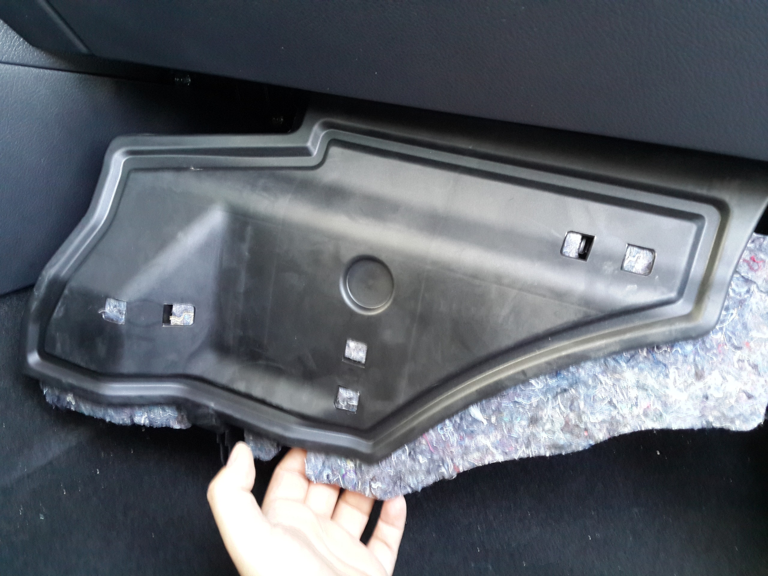

yalıtım amaçlı olarak da biçimlice kesilmiş bir keçe gördüm plastik parçanın üzerinde... parçanın örttüğü kısımda ise beyaz soketli kablolar da resimde görülebilir...
Sizce Bu durum normal midir ? Çok üstünkörü bir biçimde üretilmiş VEYA monte edilmiş diyebilir miyiz.. sizlerin araçlarda da durum aynı mıdır ?
teşekkürler...

Merhaba , bende de 2015 var , parça aynen hafif çıkmış gibi duruyor , uğraşmadım öyle bıraktım  :)

yerinden çıkmış  dediginiz gibi oranin muhafazasi.Tirnaklari vardir baki takabilirsiniz.Ama bu sekilde cekmeyin geçtiği tirnaklari kirabilirsiniz

2011 aracımdada babamın yeni kasa corollasındada mevcut bu aparat. herkez gibi bende hoşnut değildim bu durumdan ayak vs çarpınca yere düşme tıkırtılar yapması ses çıkarması uzun yolda üzerine dahi basıp yolculuk ettiğimi biliyorum. klima motor, elektiriksel kabloların vb malzemelerin muhafazası için yapılmış diye tahmin ediyorum. en sonunda bende o tırnakları yerine oturttuktan sonra siyah strapla cırtla iyice sıktım o gün bugündür herhangi bir olumsuzlukla karşılaşmadım...

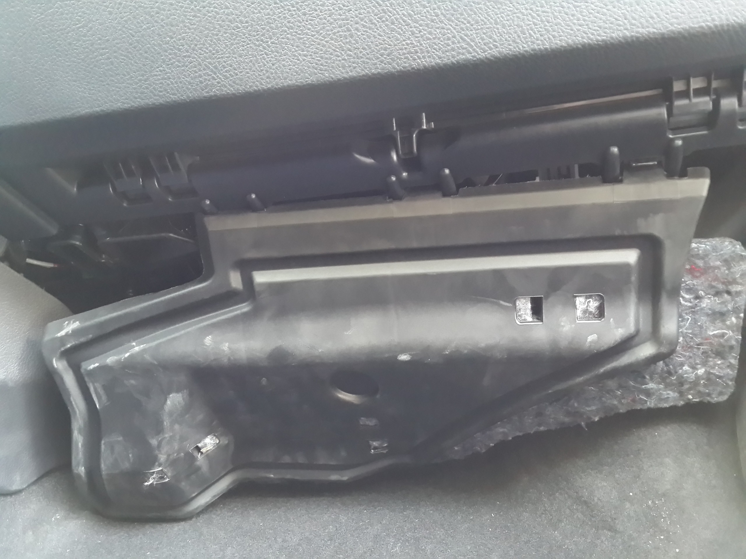

Resimdeki hali fotoğraf çekmek için ucundaki tırnaktan kurtarılmış hali.Normalde böyle ortada durmuyor elbette :) Bence senin avensisdede var bu plastik parçadan önemli olan oraya ne şekilde oturtulduğu :)

Corolladaki sıkıntı bu parçanın vidalı olmaması malesef Murat abi.Hatta corolladaki tıkırtı seslerinin çoğunun sebebi plastik parçaların vidalı değilde geçmeli olmasından kaynaklanıyor şahsi fikrim bu yönde.

Bu bizdeki
Bu taraftakinde vida varmı emin değilim ama mandallı girecek yerleri var hem arkada hemde ön tarafta

Aynı durum başıma geldi serviste gösterdim yerine tekrar taktılar.Ama ayağınız değerse tekrar düşer dediler :)

benim araçtada aynı sıkıntı vardı bende tırnaklara içten çift taraflı bant yapıştırıp yuvalarına oturttum. o günden beri ne ses nede titreşim oldu. tavsiye ederim.

aynı sorun benim de başıma gelmişti yıllık bakım sonrası tatile çıkmıştık ozaman düştü
kendim takmaya çalıştım ama başarılı olamadım sonrasında tamamen çıkarıp bagaja koymuştum dönüşte servise uğradım ve taktılar
