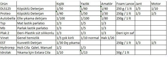

Bu işine yarar emre ;)

Bu 1/10  1/20 dedikleri ne oluyor ?

1 ölçek ürün 10 ölçe su karışımı demek.

Haftalık yada günlük temizlik için 1/10 yeterli.
