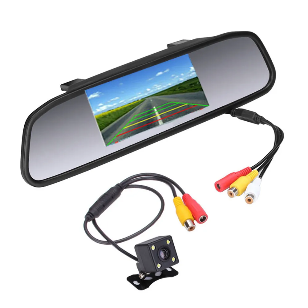

Aynen ben de yaklaşık 7-8 yıldır dikiz aynası boyutunda olanı kullanıyorum, hem ayna hem monitör olarak. Performansından memnunum. İlk mesajda söylenilen gibi ekran boyutu genelde bu tür ürünlerde 4,3 yada 5 inç oluyor.  7 inç olanlar oldukça kaba kalıyor.
Kullandığım Monitör 4,3 inc:
Kaba bulduğum:

İlke zaten ilk resimdeki  normalde ayna,  geri vitese takınca görüntü geliyor. Karartma yok ama :)
