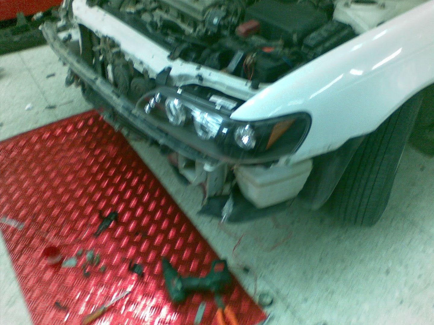

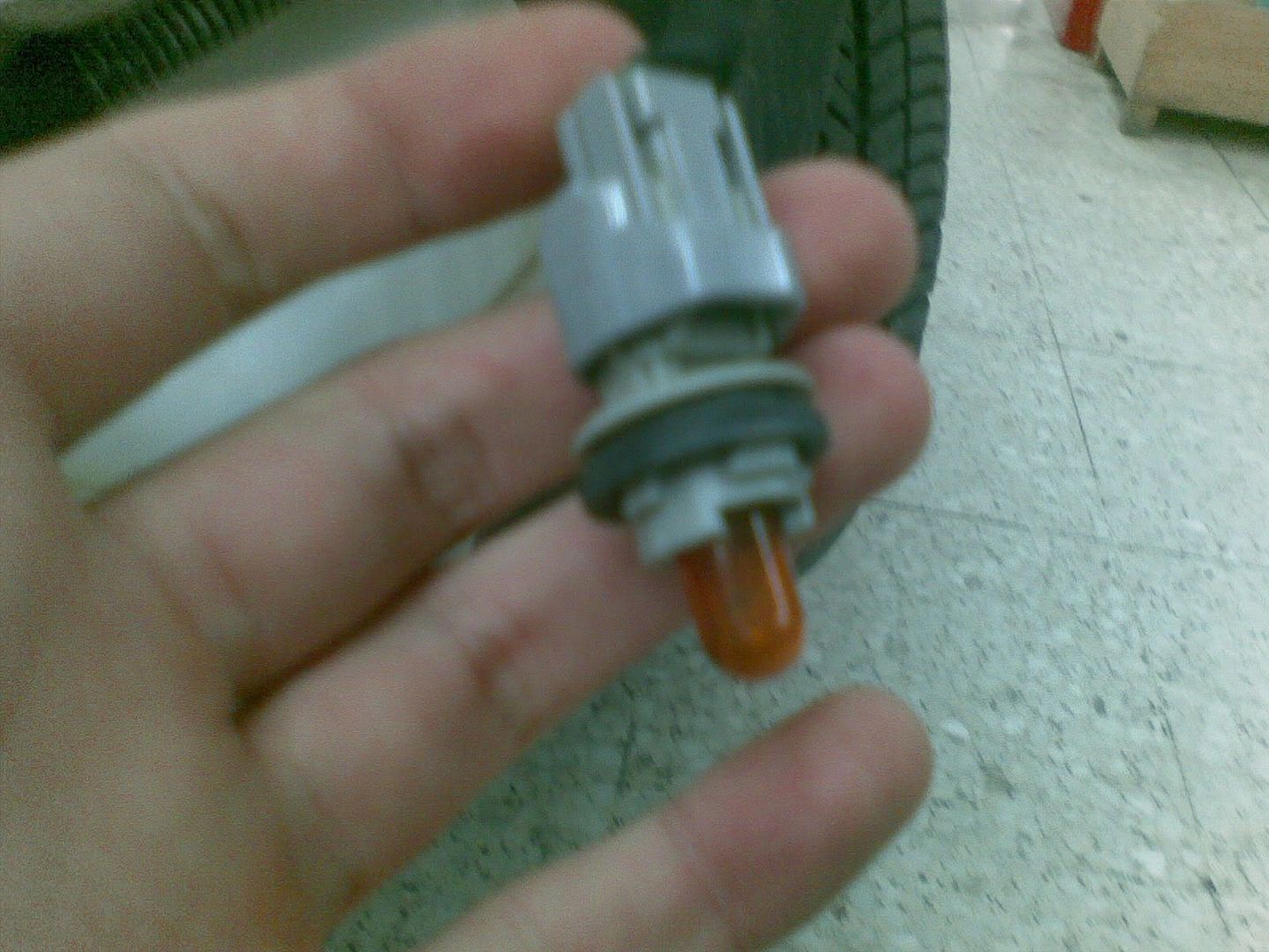

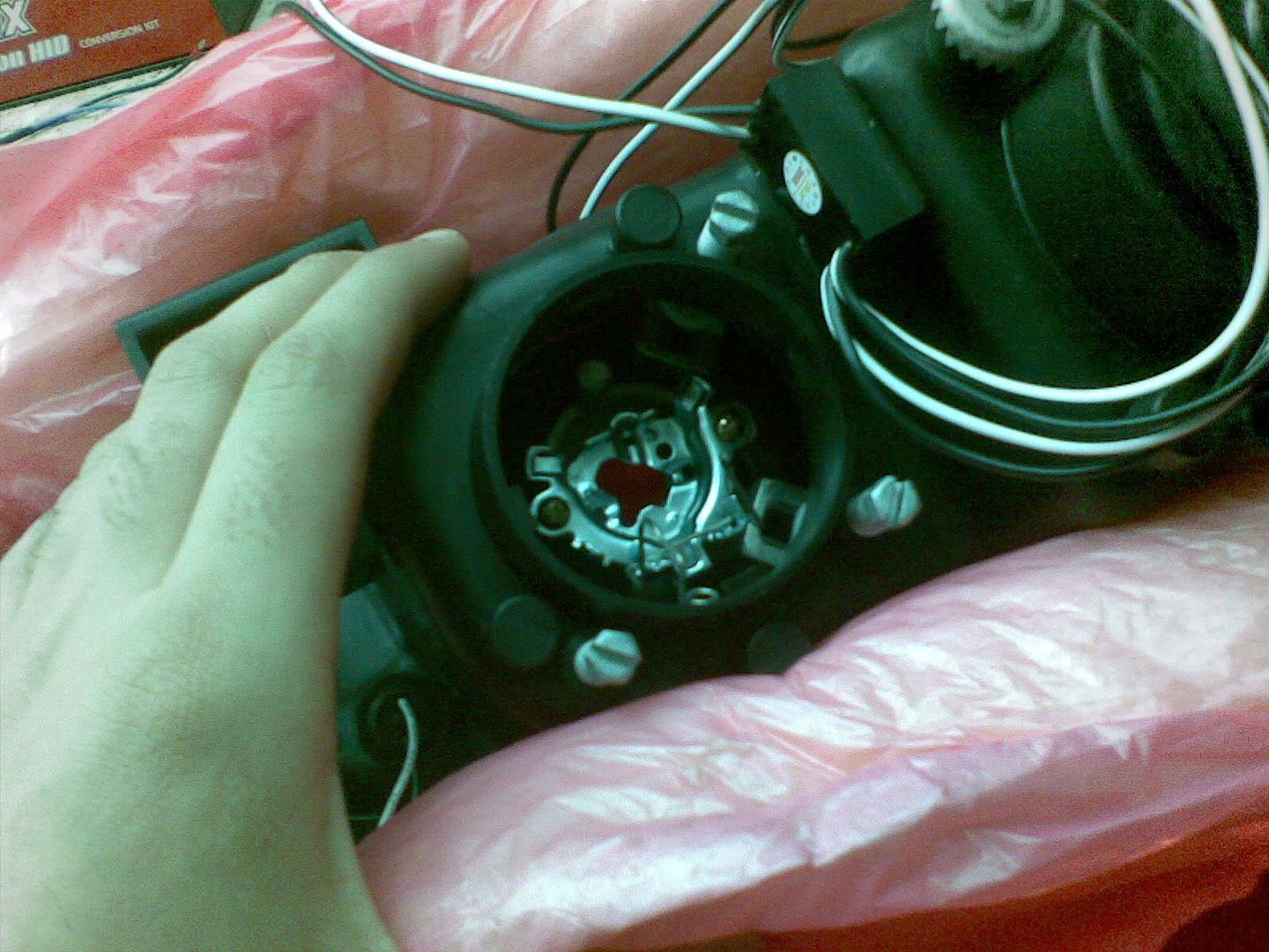

angel eye denen şey meleğin gözüyse, melek beyaz renkliyse bu arabaya angel yakışırdı :) modifiye olayına da ses sisteminden sonra angel eye takarak kozmetik modifiyeye bir giriş yaptık, hadi hayırlısı.. ancak bu farları kesinlikle önermiyorum, panjur oturmadı, farlar oturmadı, içinden h1 ampuller çıktı sonra h1 xenon yuvaya oturmadı, işçilik çok çok tuttu, ustayı iyi seçmeniz gerekiyor, ve vida yerleri tamamen alakasız, tr versiyonu için üretilmemiş bir far, tamamen amerika ve japon versiyon için üretilmiş, uğraştıran bir far hatta düzgün usta bulamazsanız taktıramazsınız..sağolsun ustam derdimi anladı tam olarak istediğimi yaptı, park kısmındaki sarı dipsiz ampule sinyal taşıdım, sarı sarı yanmasını istemezdim parklarımın, park olarak angel halkalar ve ledler var, kısalar 8000k xenon, uzunlar normal halojen far ama onları da yakın zamanda philips diamond vision ampul vb bişeyler düşünüyorum, işte fotolar;

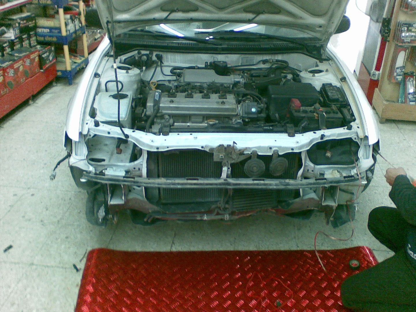

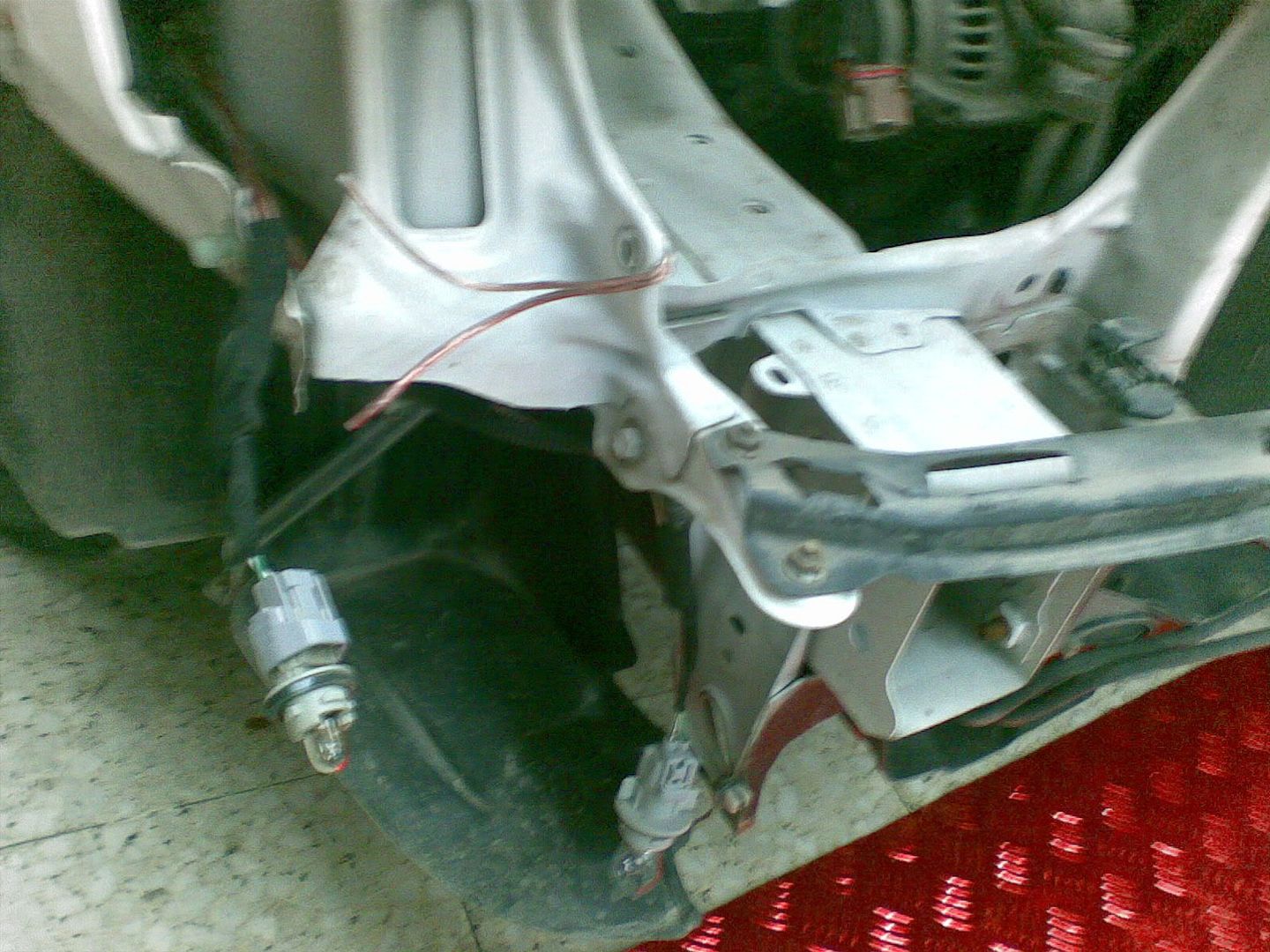

farların çıkması için bizim kasada tamponun sökülmesi gerekiyor..
sinyalleri parklara bağladık
sarı dipsiz ampul

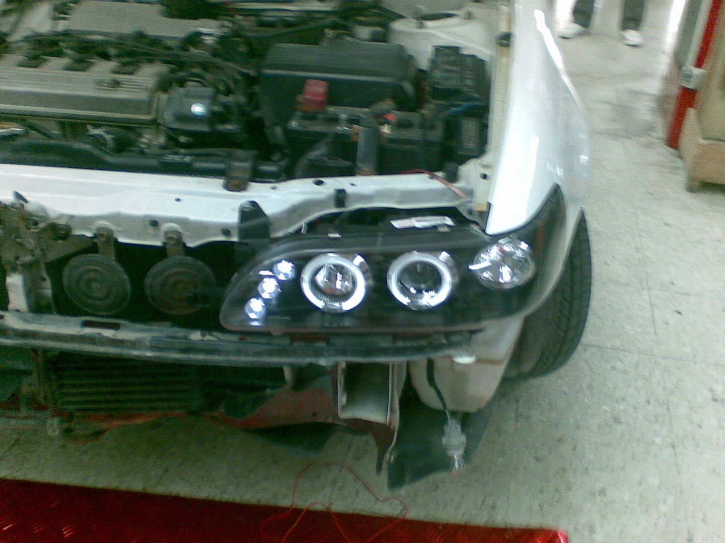

yeni farların far yuvaları
oturtmak çok zorladı, park farlarının yuvası yeni farla uyum sağlamadı

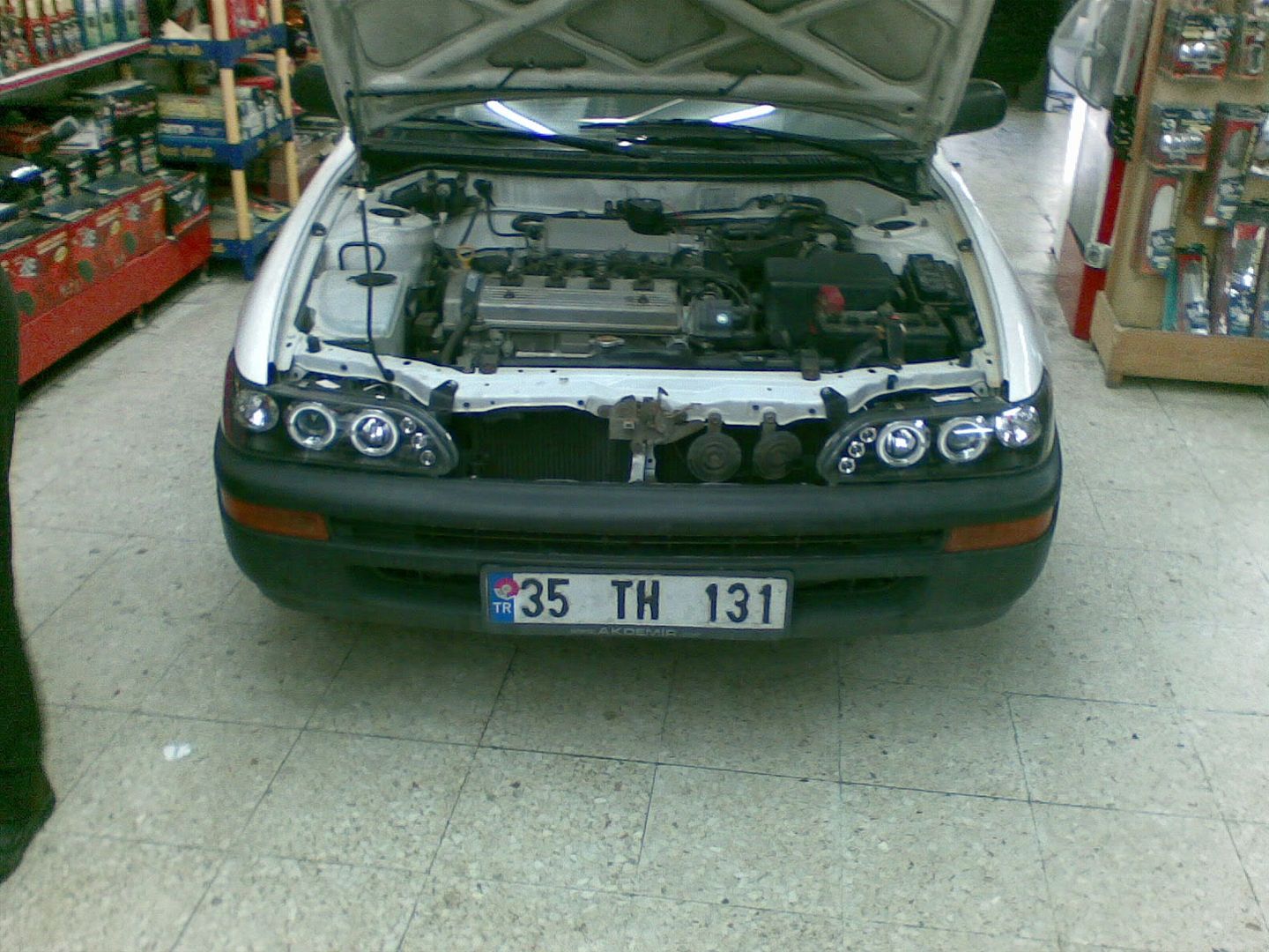

bu görüntüye değmemiş mi:)

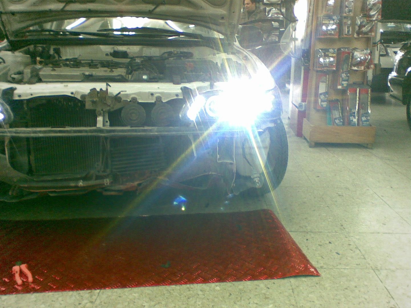

8000k xenonlar
siyah tamponlar yakıştı gibi geliyor  :wacko: sizce nasıl?

Hayırlı olsun Türkay, farların sökmek için tamponu sökmeye gerek yoktu aslında ama. Neyse emeğine değmiş. ;).

Bu arada bir  kaç  arkadaş farları değiştirmek için tamponu sökmeye gerek yok  diyor. Bende genelde bu  kasalarda  farı sökmek için tamponun sökülmesi  gerektiğini  duydum. Tamponu sökmeden  farın  nsıl sökülebileceğini ayrıntılı  olarak  anlatabilir misiniz....? Bellimi  olur  lazım  olur.
Ynt: beyaz meleğim gözlerine kavuştu :)
« Yanıtla #8 : Ocak 01, 2009, 10:25:15 »
modele göre değişiyor olması mümkün mü? benim taktırdığı yerde sonar marka tek angellı farlardan çok takmış adam ve tampon çıkmadan takılamıyor dedi, tampon çıktıktan sonra aşağıdan birkaç vida söktü ama zaten sinyalleri farlara taşıdığımız için tamponların çıkması rahat bir çalışma alanı sundu  bize
« Yanıtla #9 : Ocak 01, 2009, 12:48:47 »
modele göre değişmez, hepsi aynıdır, sizin usta kendine iş yaratmış :)

Anladım. Parkları çok  söktüm. O yanlardaki vidaları da biliyorum. Dediğiniz  gibi altta tutan  tırnaklar  var  sanırım onları  farı  öne  doğru sertçe  çekersek  gelecek  diyorsunuz. Yani tırnakların kırılma ihtimali yok  değil mi ? Dur ben bir iki resim çekip geleyim üzerinde  anlatırsanız  daha güzel olur herhalde.
Öncelikle 1 resimdeki kırmızı işaretli  vidaların somunlarını  sökünce o vidaların o çamurluğun parçasından kurtulana kadar  far yeşil ok  yönünde ilerlemiyor  öncelikle.
Hadi bakalım resimler  altta bir  el  atalımda  nasıl söküleceğini öğreneyim bende.

yok kırılma ihtimali %1 bile degil öne dogru çektiginiz sürece hiç bir şey olmaz  :)
Dediğim gibi öne  doğru çekmek için önce yeşilk ok yönünde resme  göre   sağ tarafa çekerek vidaları kurtarmamız  gerekiyor  ama  kurtulmuyor. Yani yeterli mesafe  yok gibi. Peki onu  nasıl  yapacağız.

Bugün bosch servicete de denedik burdaki tartışmalar üzerine, yeni farlar tampon çıkmadan çıkıyor ama eskilerinin çıkmadığını söyledi servisteki usta, gittiğim birkaç ustaya daha sordum hepsi tamponun çıkması gerektiğini söyledi çünkü alt tarafta tırnaklar varmış çekince kırılırmış

size bir de kutunun nasıl birşey olduğunu göstereyim, almayı düşünen olursa diye kargo miktarını kestirmeniz için;
bu resimler de far ayarından sonraki resimler;
bu resimde fotoğraf makinemin ayarlarının hepsi otomatikteydi, mavi çıkıyordu ışık
bu da hassasiyet ayarıyla oynadıktan sonra çektiğim resim, insan gözü böyle görüyo

Osman bey, farın tüm vidalarını söktükten sonra tamponu birazcık kastırmak gerekebilir. Farların alt kısımları orjinal AE 101 lerde tamponun yarım santim kadar altında kalıyor ;). Türkay bey farların ayarları tamam gibi görünüyor, sorunu nasıl hallettiniz acaba ?
