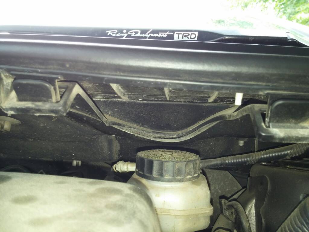

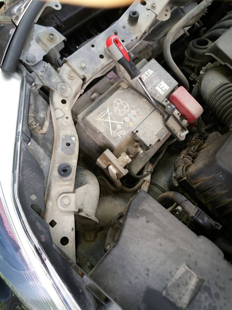

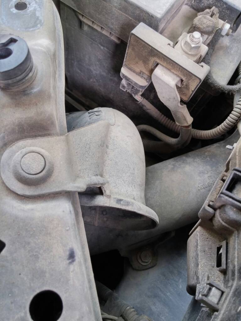

arkadaşlar motoru kurcalarken hava emiş borusuna benzer bir şey gördüm bu klima hava emiş yeri mi yoksa motorun hava emiş yeri mi?  eğer klimanın ise oradan dezenfektan sprey sıkıp klimayı iyice temizlemek istiyorum.

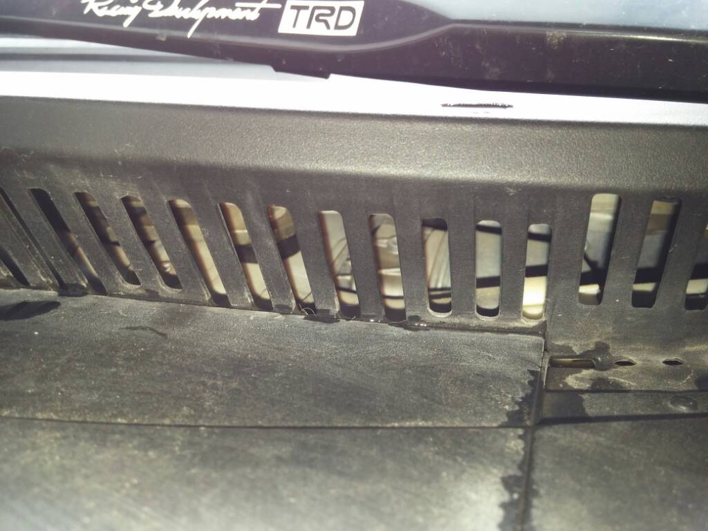

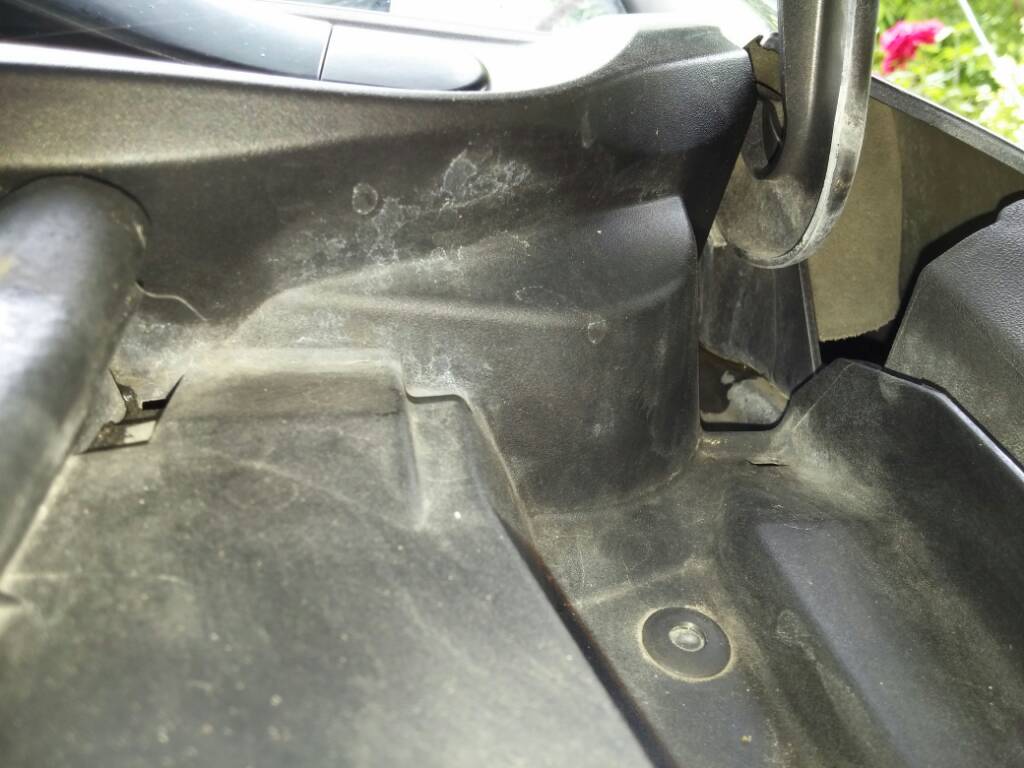

 ikincisi aracın on cam su tahliye olayını nasıl olduğunu anlamadım.  resimdende anlaşılacağı gibi su tahliye kanalının içinde kablolar falan var.  ilerde dolmamasi için aralıklarla bakıyorum  ama tahliyenin tam nereden olduğunu kavrayamadim. ustalar aydınlatırsa sevinirim[emoji4]

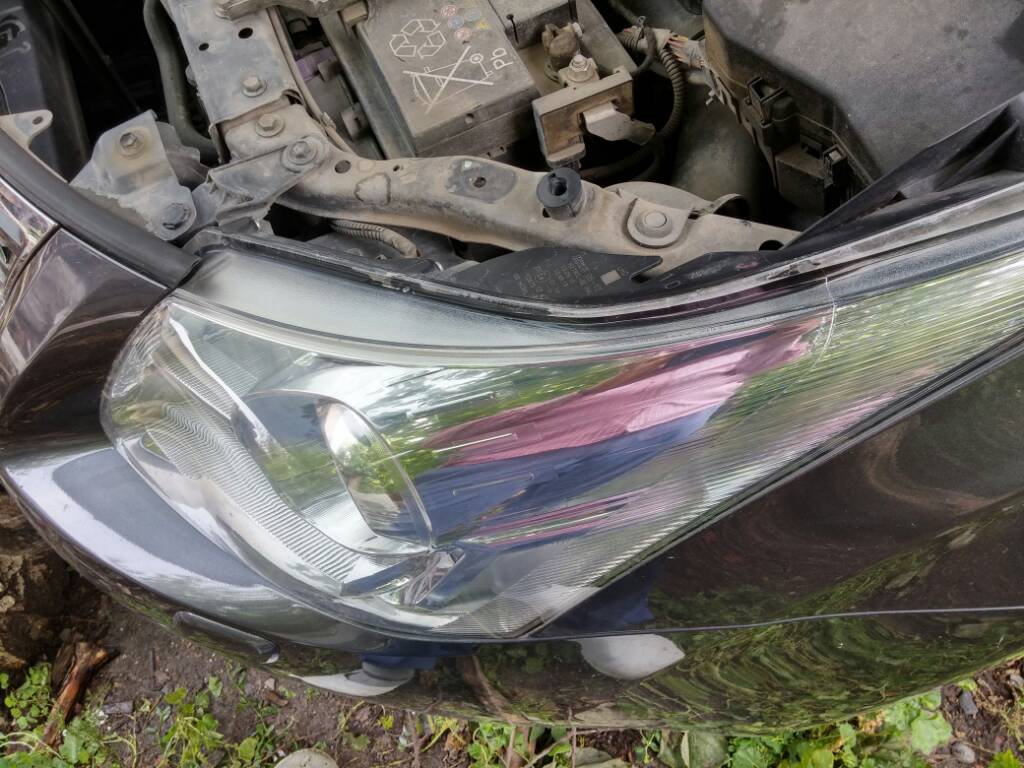

farlarin hafif gunes yanaklarını ince pasta ile elle temizledim yeni gibi oldu inşallah uzun süre gider.  ikinci resim de radyatör boşluğu ve strafor[emoji3]

motor hava emişi birader. bu arada o motorun hali nedir öyle birader :D al eline bezi fırçayı giriş kendine gelsin :islik:

Motor hava emiş ağzı o. Klimanın hava emiş yeri ön cam yağmur giderlerinin altında sağ tarafında

Ön cam dibindeki mazgalların altındaki yağmur suyu tahliyesi tıkanıp arabanın içi su alınca acaba bu su nereden girdi diyeceksin. İşte sorunun cevabı havalandırma girişi orası sistem havayı oradan alıyor.
Gerçekten tıkanıklık olabileceğini düşünüyorsan silecekler artı ön cam altı mazgalımsı plastikleri söküp temizlemekte fayda var.

Geçen gün hava emiş ağzını sökerken kıkırdak bez telli bir hortum yerinden çıkmış olduğunu gördüm bu parçayı tamamen sökerek yeniden sardım bazen bu kıkırdak boru yerinden çıkıyor o kısma ara sıra bakmak lazım  birde bu borunun yan sanayisi yok orijinali 140 TL civarı

Talat hocam o plastik mazgalin altındaki boşluğun an alt seviyesin de ufak delik var. Toz toprak yaprak derken tıkanma yaşanıyor. Delik tam tıkanmasada tahliye yetersiz olup yağış çok şiddetli olursa o boşluktaki su seviyesi yükseldiği için havalandırmadan içeriye giriyor. Su dökersen arabanın altına suyun aktığını görürsün.

Malum plastik mazgalin delikleri geniş ondan dolayı çerçöp girmesi daha kolay. Benim opelde sadece orta da 2 tane küçük delik var okadar. Benim su almadına şahit olduğum 2 araç vardı 1 tanesi 2007 fabia. 1 tanesi 2007 toyota corolla sedan. Fabia için silecek ve plastik aksamı sökmek zorunda kaldık. Corollada ince tel sokup deliği açtık.

arabanı yazın gölge olun diye agaç altına çekince kuruyan yapraklar ön camın önündeki  plastiğin içinden girip tozla karışarak su kanalını tıkıyor bunu ben 2005 corollada çok yaşadım iki defa söküp temizlemiştim corollada kronik ama avenssiste hiç ihtiyaç duymadım; nasıl anlarım dersen arabayı çok yogun suyla yıkarsan pas paslar ıslanırsa oradan ,yine arabayı yıkadıktan sonra yolda giderken dalga sesi yada akıntı sesi geliyorsa yada suyla işin olduktan sonra sıcak havada arabayı yıkadıktan sonra 1-2 saat sonra bile arabanın ön tekerinin arkasında yerde su varsa bunlardan sonra tıkanmış diyebilirsin
corolladaki çözümü söyle idi ön lastiğin arkasından paçalıktan sökmeye başlayıp yukarı çıkarak davlumbazın yarısını söküp elle tornavida sokup suyun gelis yolunu bulup sukanalını sişlemek yada tornavidalamaktı ben son olarak çareyi büyük tornavida ile tahliye deliğini büyüterek buldum

@gökhan tuna bey çok güzel izah etmiş talat bey üstten müdahale yapmak pek mümkün değil alttan paçalığın arkasında bir delik var üstten bol su döküp alttanda tek damarlı elk. kablosu ile yukarı aşağı harbi yaparak suyun akışındanda anlarsınız zaten, ihmal etmeyin en kısa zamanda bakmanızı tavsiye ederim.

« Yanıtla #19 : Temmuz 31, 2015, 16:28:37 »
