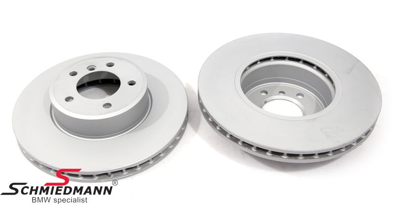

ön disklerin kalınlığı normal 22mm e kadar düşebilir zamanla aşındıkça, ben ön disklerimi 127 binde değiştirmiştim 22,5mm e düşmüşlerdi ,  ön disk ile arka diskin kalınlık farkı ise şunadan, ön disk hava soğutmalı olduğu için 2 parçadan oluşuyor ve arasında hava kanalı var bu nedenle kalındır
ilk fotoğrafta ön disk.  2. fotoğrafta arka disk gözüküyor, ön diskin ortasında enine  hava kanalları vardır.
