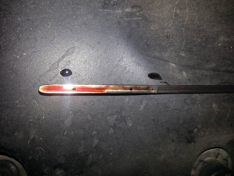

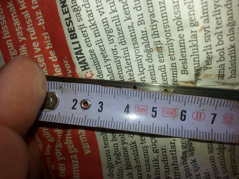

Makyajsız E12 sahibi olup da aracına serviste 3. yağ noktası atılmayanlar çin yağ çubuğunun fotoğrafını çektim.
Yağ çubuğunun en altından en üst noktaya kadar 5.3 CM.

« Yanıtla #10 : Haziran 29, 2015, 10:42:40 »

Benim bakım zamanı geldi yine. Geçen bakımı 2016 ocakta yetkili serviste yapmama rağmen yağ çubuğuna 3.nokta eklenmemişti. Bu işlemi dışarıda yaptırabilir miyiz veya kendimiz yapabilir miyiz? Yükselin gösterdiği gibi 5,3 cm'ye bir nokta koymak yeterli mi?
