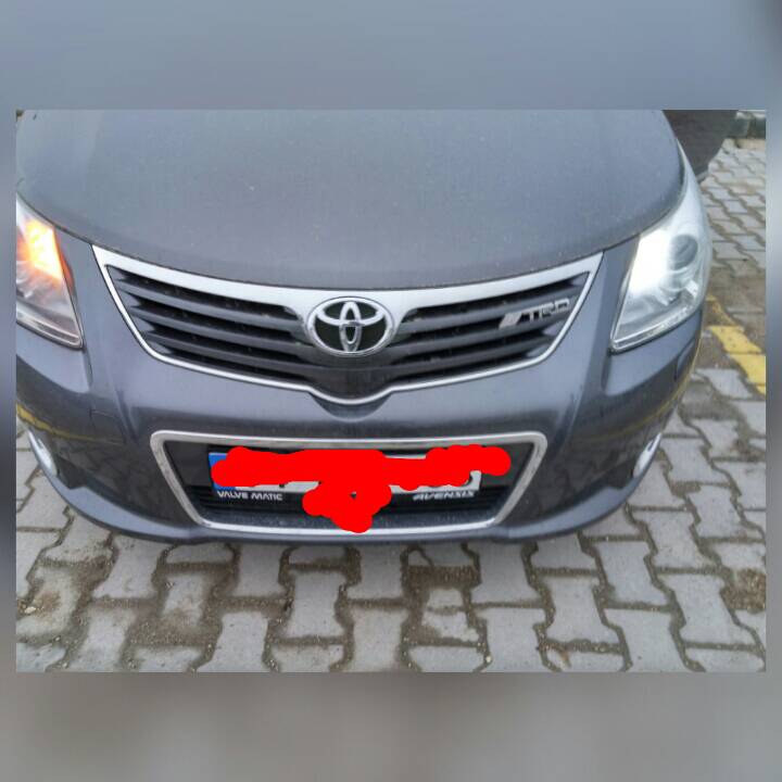

Yav arkadaş canım sıkıldı!
Ne zamandır gündüz farlari yanıyor mu diye bakmiyirdum. Bu gün inip bi bakayım dedim.
Ne göreyim biri normal beyaz yanarken diğer sinyal takılı kalmış gibi turuncu yanıyor sinyal verince turuncu yanıp sönüyor.
Role ye falan hiç dokunmadım. Acaba ampul içindeki sinyal/gunduz/farı ayarlayan devre falan mı yandi ki?  Havalar bozuk bir süre bakamam biri turuncu biri beyaz yanıyor. Offff :(

muhtemelen bünyesindeki rolede sıkıntı vardır

Talat seninkiler Cree Led'miydi?
Cree led ise kısa sürede sorun yaratması ilginç.
Garantilidir halen muhtemelen.
Satıcıyla irtibata geçtinmi?

Cree değil abi. Anlamadım ki. Rolenin olmadığı kesin. Bakalım şimdi bakacağım devam ederse satıcıya söyleyeceğim
Ynt: t27 avensis Gündüz farı konumu/Tavsiye/Öneri....Fotoğraflı
« Yanıtla #376 : Şubat 19, 2016, 17:04:27 »
Aynen şöyle yanıyor :(
