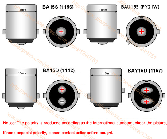

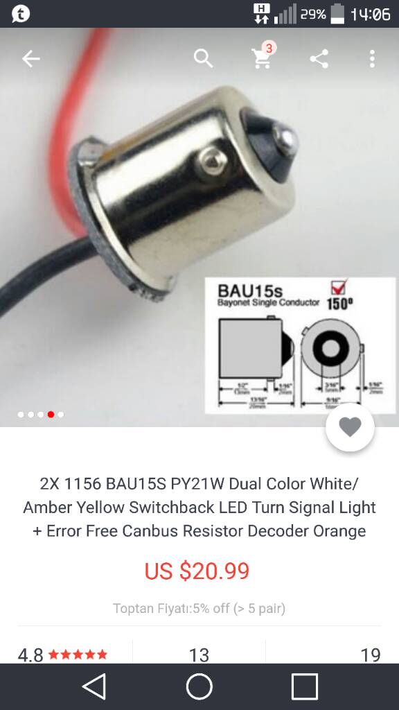

Ben arka sislere p21w almıştım. Sinyaller de aynı değil mi acaba
Evet arka sis P21W ama bunlar PY21W :tamam:

Murat abinin dedigi gibi py21w lerin dış tırnak çıkıntılari acısı bu şekilde p21w de galiba tam 180 derece
