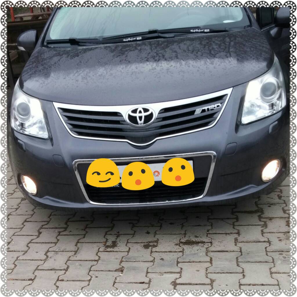

Gündüz farlari...  Beyaz olduğu için kamera sensörü renk tonunu pek ayarlayamiyor  ama sisler kadar parlak neredeyse
Ha bu arada parklar da açık. 10 smd smd ledli park ampulleri var

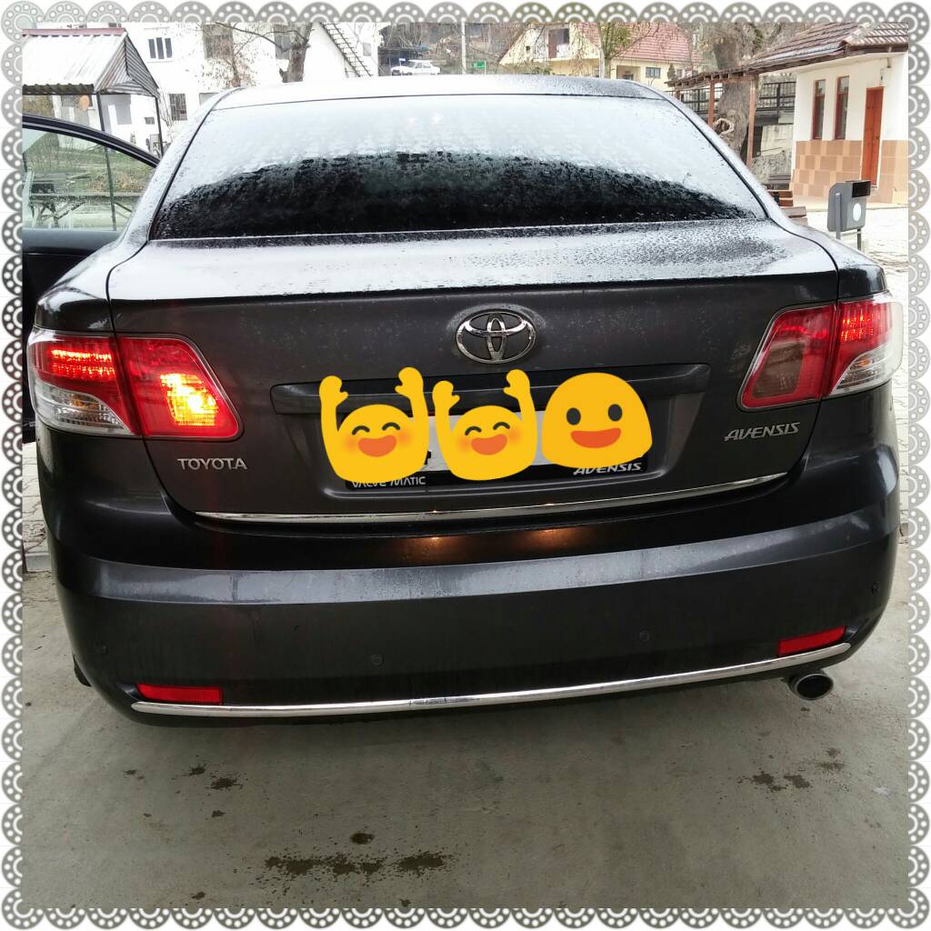

Geri sis Cree led. Stop lambasi ile karşılaştırarak parlaklığı anlamak kolay
