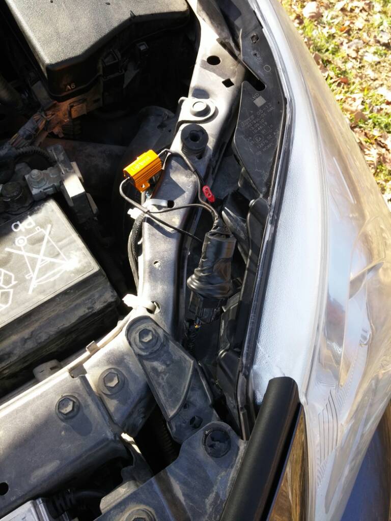

Bu arada role ve bağlantı resimleri

Biraz once bende montajini yaptim. Direncleri de hemen yukaridaki metalin yanina sabitledim. Role kullanmadim simdilik. Aksam farlarla birlikte nasil gorundugune bakip ona gore karar verecegim. @Murat Köse (28015) ve @Talat Serkes (28471) 'e teşekkürler.
Bu da saticinin gonderdigi hediye ledler.  :asikadam: Uc gun sonra patlar, patlayana kadar boyle apaci gezecegim. :lol:
Kesik kesik yanmasi cok hos. Arka sinyallere de alsak nasil olur ki? Hizli yanip sonme veya reflektor uyumsuzlugu gibi bir sorun olusur mu acaba?
Aynı ürünlerden alıp arkaya taksanız çok da güzel olur. Drl uçlarını boş bırakırsınız, sadece sinyaller yanar. Tek sorun arkada dirençleri sabitleyecek kadar boş alan bulabilirmisiniz bilmiyorum.
