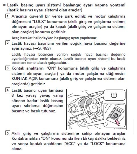

Tayfun Bey, 2014 Yaris kullanıyoruz. Bizim araçta lastik basıncı sıfırlama düğmesi torpidoda değil, direksiyonun solunda ayna kumandalarının altında, biraz da içerlek bir yerde kalıyor. Sanırım sizinki de aynı yerdedir. Konsolun alt tarafına ışık tutarsanız görürsünüz. Aracınızın kullanma kılavuzunda da şekil ve açıklamalar mevcut. Yardımcı olması ümidiyle kullanma kılavuzundan ilgili sayfayı ekte yolluyorum. Kolay gelsin.

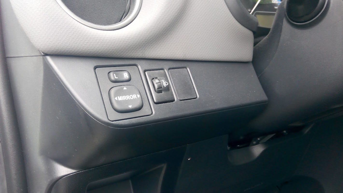

Gördüğünüz gibi bende öyle bir düğme yok arkadaşlar, belki de otomatik hallediyordur artık ? Bu arada balans bozukluğunu da mı algılıyor bu sensör? Çivi çıkınca söndüğüne göre ?
https://lh3.googleusercontent.com/LKiI-RQ5Jb-34snp5SDHvdiezuucsjL557N8gpwnDnc=w1421-h799-no
Ynt: Lastik basınç uyarı ışığı nasıl söndürülür?
« Yanıtla #10 : Haziran 24, 2015, 09:43:43 »
Tayfun Bey, paylaştığınız resimdeki bölgenin altına eğilip  iç tarafına ışık tutarsanız düğmeyi göreceksiniz. Çivi çıkınca ışık otomatik sönmez. Havası tamamlandığı için sönmüştür.

Resmin sol ust kosesindeki tus degilmi?

Hayır, o ön kaput açma mandalı. Fotoğraf çekmek zor oldu, idare edelim :D

Tayfun Bey, aradığınız tuş resmin sol üst köşesinde gözüküyor. 6. mesajda verdiğim krokiye bakarsanız aynı yerdeki yuvarlak düğmeyi görürsünüz. Hatta düğmenin altındaki yazı veya şekiller de hayal meyal belli oluyor.

Saim bey, dediğim gibi o kaput açma mandalı ve yazısı
