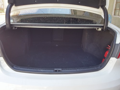

Geçen hafta aracıma (2014 Avensis Elegant extra) BRC LPG dönüşümü yaptırdım. 51 litrelik tank ile bagaj paspası arasında kot farkından dolayı boşluk oluştu. Dolayısıyla tankın üzerindeki bölgenin üzerine ağırlık konduğunda o bölümde aşağı çökme meydana geliyor. Tankın üzerindeki bölgeyi mdf benzeri bir madde ile kapatarak yükseltmeyi düşünüyorum.
Bu sorunla karşılaşıp uygun çözüm bulan arkadaşların tavsiyeleri olursa memnun olurum. Selamlarımla...

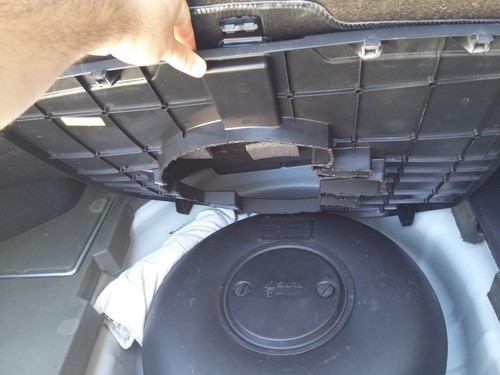

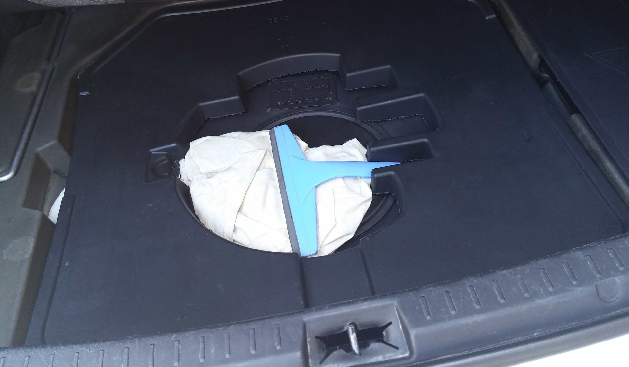

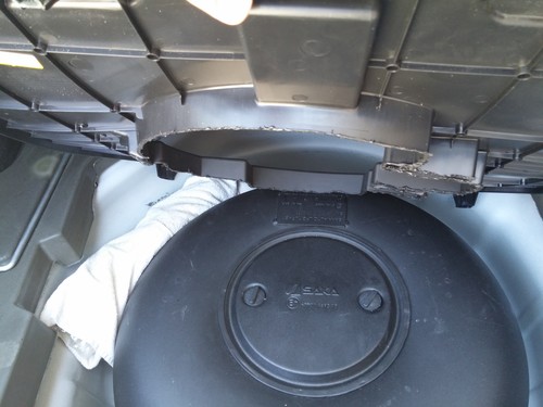

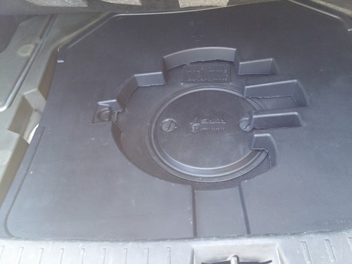

merhabalar ben aradaki kot farkını orjinal pilastigini atmadan keserek yaptın gayet guzel oldu ve kot farkı sallanma kayma veya zıplama olmuyor hıc bırsekılde yapmak ıstersenız buda bir fikir

Bende 48 lt tank var ve ciddi kot farkı var bagaj havuzunun ucunca kırılmalara sebeb oldu sonradan kendim klimadan çıkan sert köpükleri bıcakla kese kese doldurdum orayı hani şu beyaz koruma malzemesi varya ondan işte ama sertti dökülme falan yapmıyo kot farkını öyle ortadan kaldırdım ama özcan arkadaşımızın yaptığı uygulamada çok hoşuma gitti onu kesmek hiç ama hiç aklıma gelmemişti mutlaka ilk fırsatta onu deniycem :D
Bende köpük koyuyorum ama aynen sizin gibi yapacağım bende. Ama Önemli olan o çıkıntıyı düz kesebilmek. Ben kesebilir miyim. Bilmiyorum
